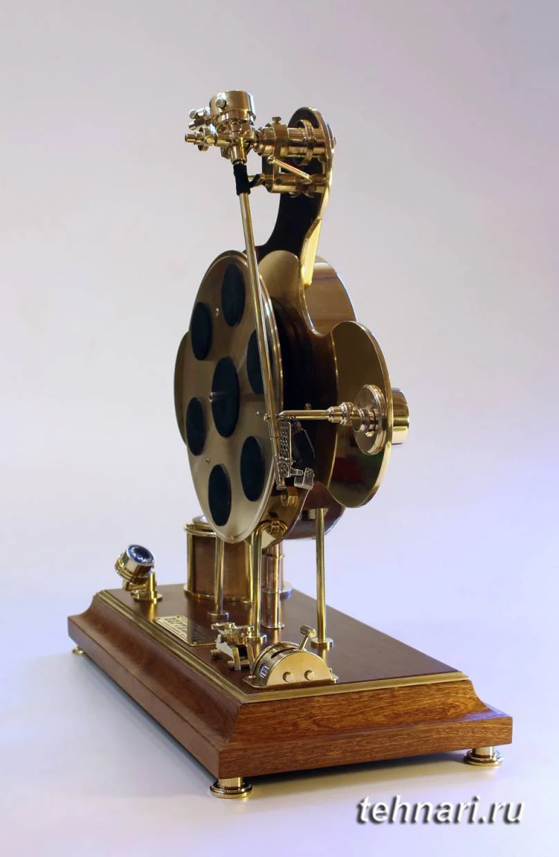

Проигрыватель завершает серию аппаратуры "Большой проект".
Изначально была поставлена задача сделать такой проигрыватель, какого ни у кого нет, и с этим пришлось повозиться. Решил сделать проигрыватель с вертикальным расположением диска. Вы можете сказать, что это не очень-то и новинка, такие есть. Мало - но есть. Но все они имеют тангенциальный тонарм, я же решил применить обычный прямой тонарм, он больше подходит под стиль стимпанк.

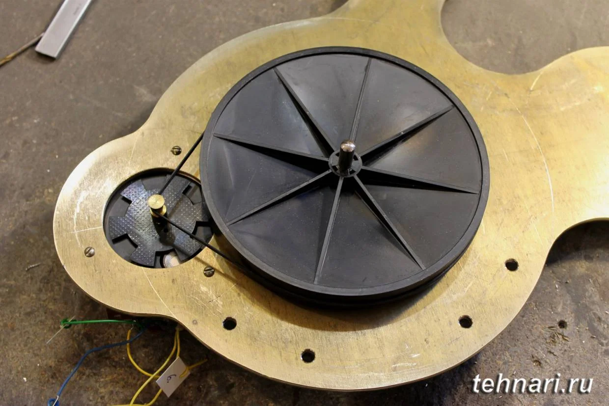

Работу начал с разметки основной платы, она сделана из латуни толщиной четыре миллиметра.
Далее расточил отверстия для двигателя и тонарма. Кстати, двигатель и управление им применил от проигрывателя "Вега 106", на которой была установлена вертушка фирмы Unitra.
Двигатель имеет оптический таходатчик.
Вращение передаётся на шкив пассиком, эту часть я оставил без изменений, только заменил подшипники на валу диска.
Плата крепится к подставке с помощью четырёх ножек, они изготовлены из латунного прутка диаметром шесть миллиметров.

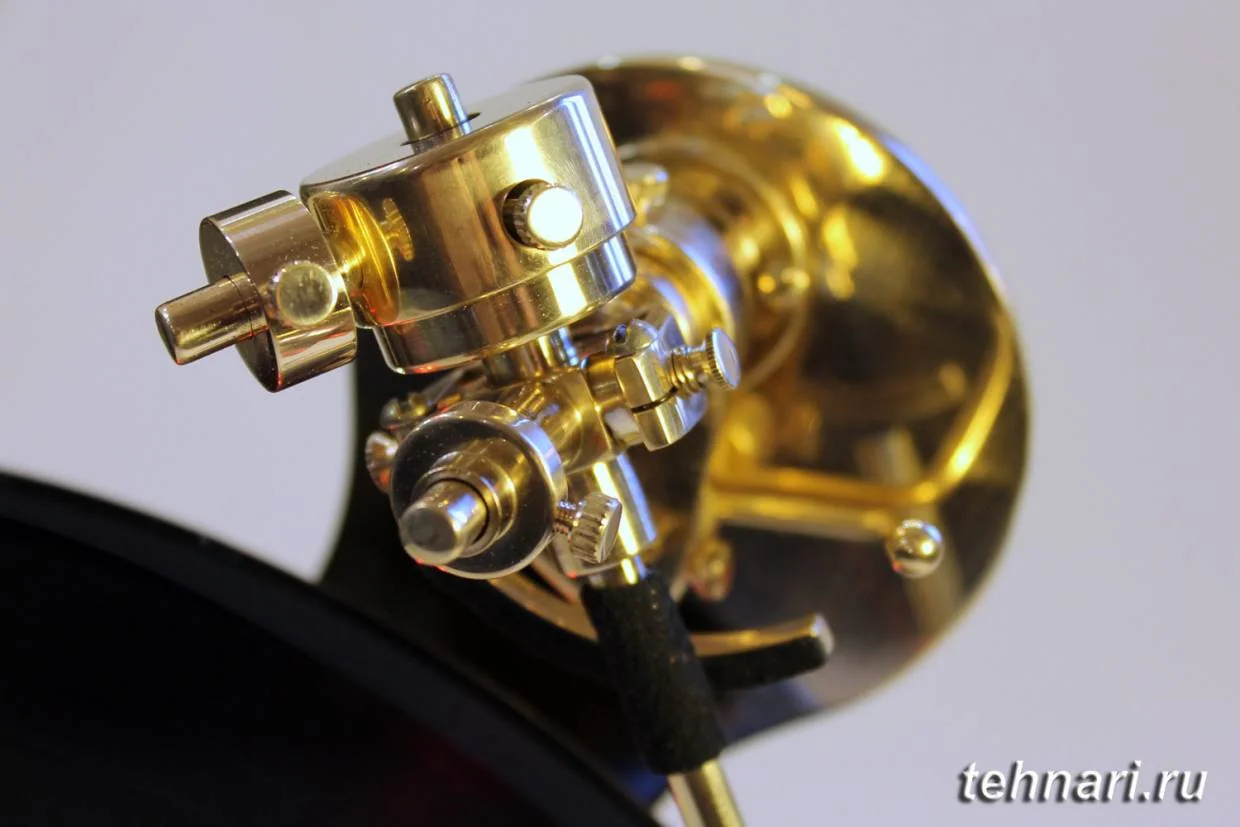

Тонарм полностью самодельный. Для его вертикального перемещения применены подшипники диаметром пять миллиметров, а для оси тонарма я взял поворотный узел коромысла от HDD, подшипники там просто отличного качества.
Площадка крепления головки звукоснимателя одевается на трубку тонарма и фиксируется торцевым винтом - это позволяет производить регулировку угла головки. Сама трубка тонарма - это обычная телескопическая антенна.
Примеряю тонарм к плате и подбираю противовесы. Их, противовесов, аж три штуки: для балансировки, для компенсации скатывающей силы и для регулировки прижима.

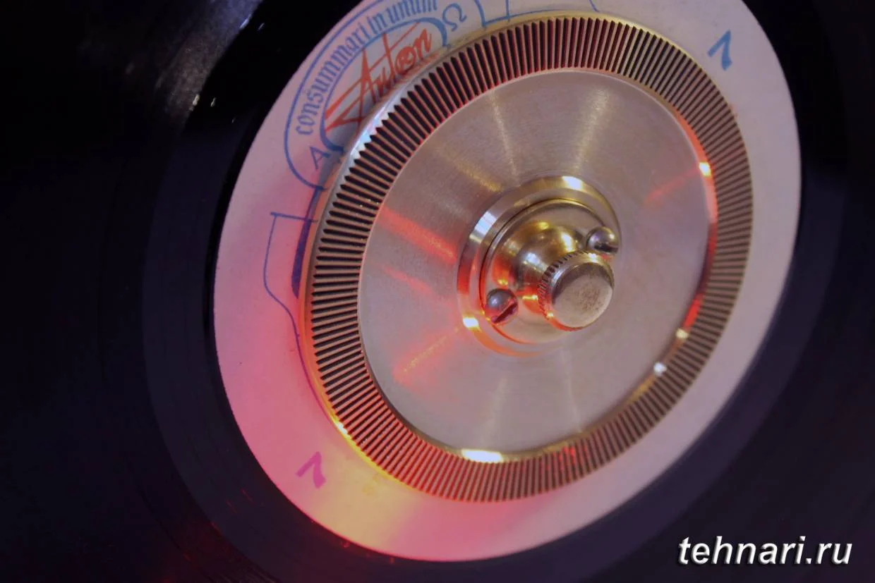

Так, как пластинка располагается вертикально, то понадобился прижим. Его делаю из листовой латуни, а внутрь вклеиваю магнит, он-то и прижимает пластинку к диску.
На прижим наношу стробоскопические метки.
После гравировки обрабатываю метки селенистой кислотой.
И после промывки придаю окончательную форму на токарном станке, чёрный цвет, оставшийся в углублениях, делает метки более контрастными.

Для стробоскоа нужна неоновая лампа, но она оказалась недостаточной по яркости, пришлось городить схему на микроконтроллере для управления мощным светодиодом.

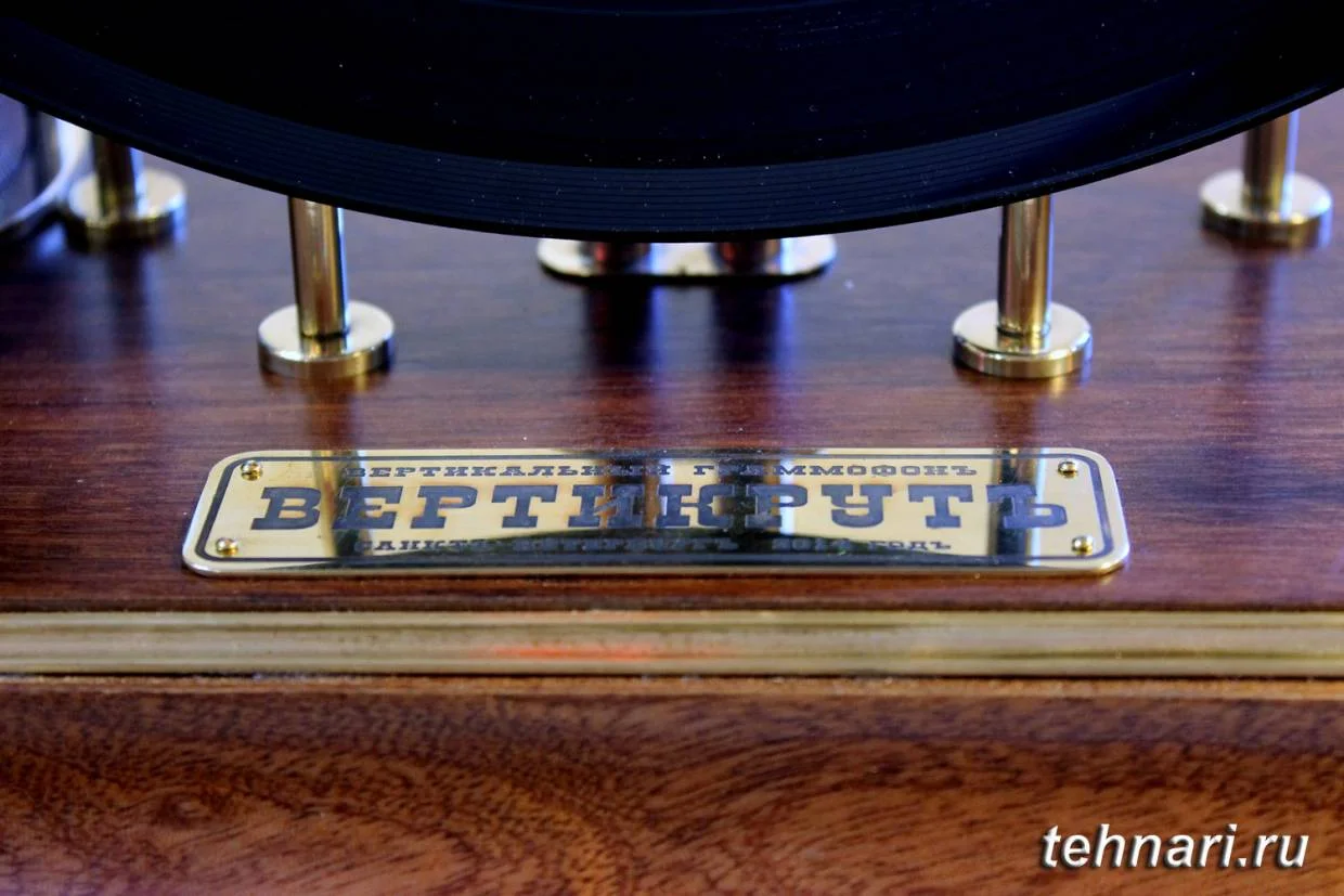

Сделал гравировку символов.

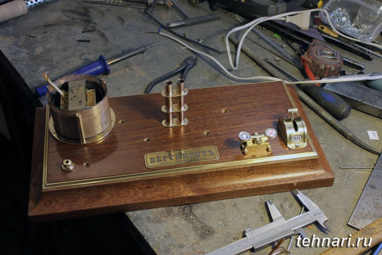

Наконец-то готова подставка!
Заклеиваю всю поверхность малярным скотчем, размечаю и сверлю отверстия.
Ну, и приступаю к окончательной сборке.
Для крепления элементов применяю вкленные резьбовые втулки.

Да просто шикарно:tehnari_ru_211: Вопрос как производилась настройка прижимной силы тонарма?

А тут этот номер не прокатит, пришлось делать блок через который пропустил нитку. А прижимную силу измерял подвешенным к блоку грузиком.
