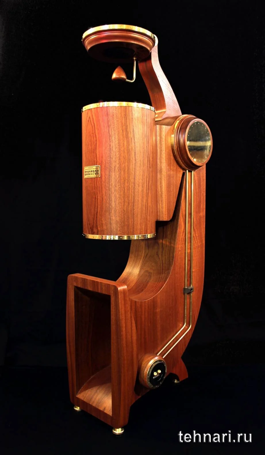

Всё начиналось с вот таких набросков.
Решено было применить динамики класса Hi-End фирмы Visaton, акустическое оформление НЧ звена - рупор, а СЧ-ВЧ - контрапертура. Высота колонки - 1250 мм.
Кирилл - мастер делать корпуса из дерева, он-то и занялся этим делом.
Для начала начертили шаблон в натуральную величину.
Потом вырезалось большое количество деталей и склеивалось воедино.
Вся внутренняя поверхность оклеена пробкой.
Работа проходила в весёлой и непринуждённой атмосфере.
Потом шлифовка и оклейка шпоном.
И снова веселье...
После оклейки опять шлифовка... Да когда же она кончится?!!
Ну, не буду утомлять вас и далее, скажу только, что трудов затрачено немало. На весь объём работы ушло больше месяца.

А это финальные снимки.
Колонки на удивление отлично воспроизводят классическую музыку и джаз, а акустическая гитара звучит просто великолепно!
На современной музыке несколько присутствует гулкость присущая рупорным системам.
Басы достаточно мощные, а верхние частоты, благодаря динамику с титановым куполом, прозрачные и хрустально чистые.
На этом всё, спасибо за просмотр!

Валер, а можно снимок с человеком рядом (собой или Кириллом)? Для полноценного ощущения габаритов изделий.

Валерий еще раз поздравляю! Один вопрос мучает, это в твоей мастерской или у Кирилла ?...

Я восхищен до безобразия но меня мучает вопрос как ето расчитывалось?

Рупор, Чв, обратно нагруженный рупор, ФИ, рассчитываю в Hornresp. Интересно как считали эту.

Там есть снимок Кирилла рядом с шаблоном, больше пока не представляется возможности сделать снимки.
Цитата:
Сообщение от George Smith Посмотреть сообщение
Это в мастерской у Кирилла, у меня нет инструментов для работы с деревом.
Цитата:
Сообщение от inglikmaster Посмотреть сообщение
Цитата:
Сообщение от _UseR_ Посмотреть сообщение
Это вопросы к Кириллу, мой только дизайн.

По форме очень напоминает унитаз или авангардную мусорницу.
Надеюсь, по акустике она супер и стОит тех затрат времени, что были на нее угроханы...

Кому что.. Дизайн очень непривычный но связан однозначно с музыкой, типа патефон-арфа-саксофон. Несомненная удача, Валерий, искренне поздравляю!
