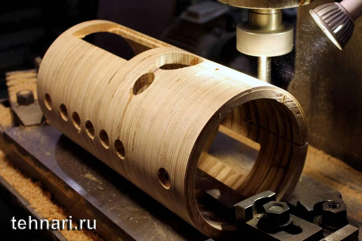

Для дальнейшей обработки используется фрезерный станок, на нём я прорезаю все отверстия - это обеспечит достаточную точность.
Окно под индикатор прорезается тонкой цилиндрической фрезой.
Отверстия под органы управления делаю с помощью расточной головки. И всё это делается с одного установа детали на станок, чем и обеспечивается точность и соосность отверстий.

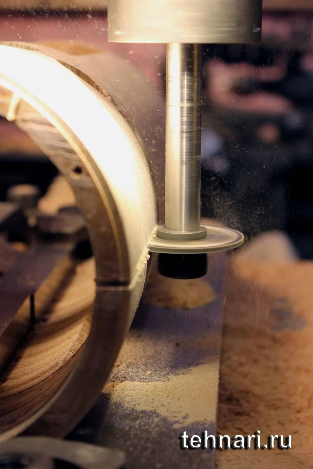

Корпус планируется сделать разъёмным для монтажа внутренних элементов. Для этого вырезаю тонкой дисковой фрезой сектор в девяносто градусов.

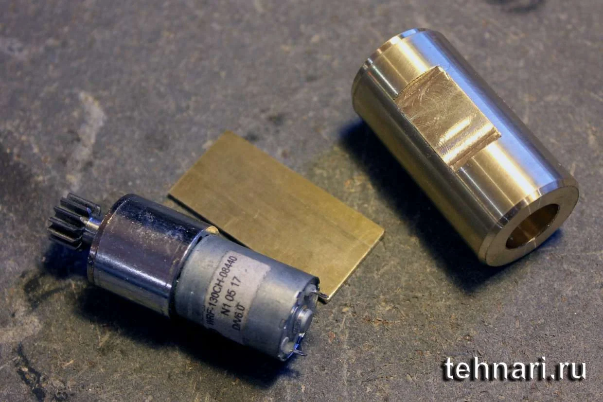

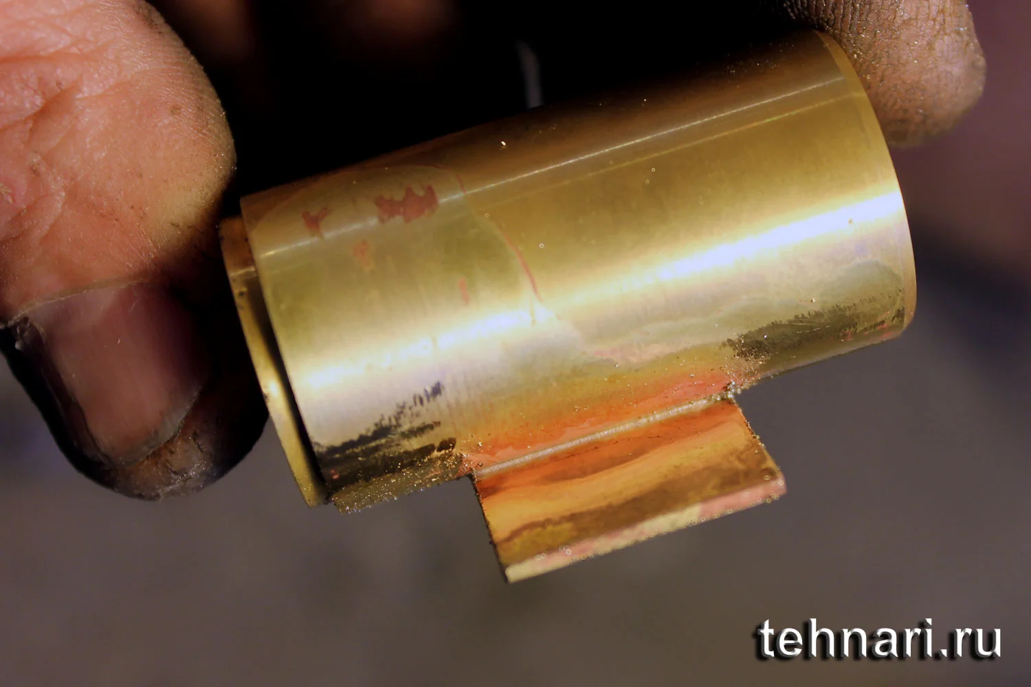

В этом усилители я решил сделать закрывающееся окно индикатора, для его привода купил мотор с редуктором, который помещаю в корпус из латуни.
К корпусу крепятся ушки для установки двигателя. Ушки припаиваются серебряным припоем, шов получается очень аккуратным и почти незаметным.
Детали привода готовы!

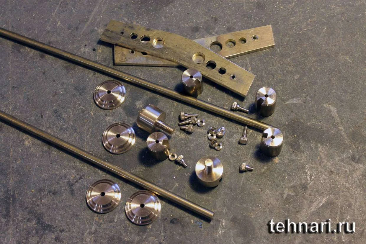

На следующем снимке изображены детали подставки усилителя.
А вот и сама подставка после сборки и полировки.

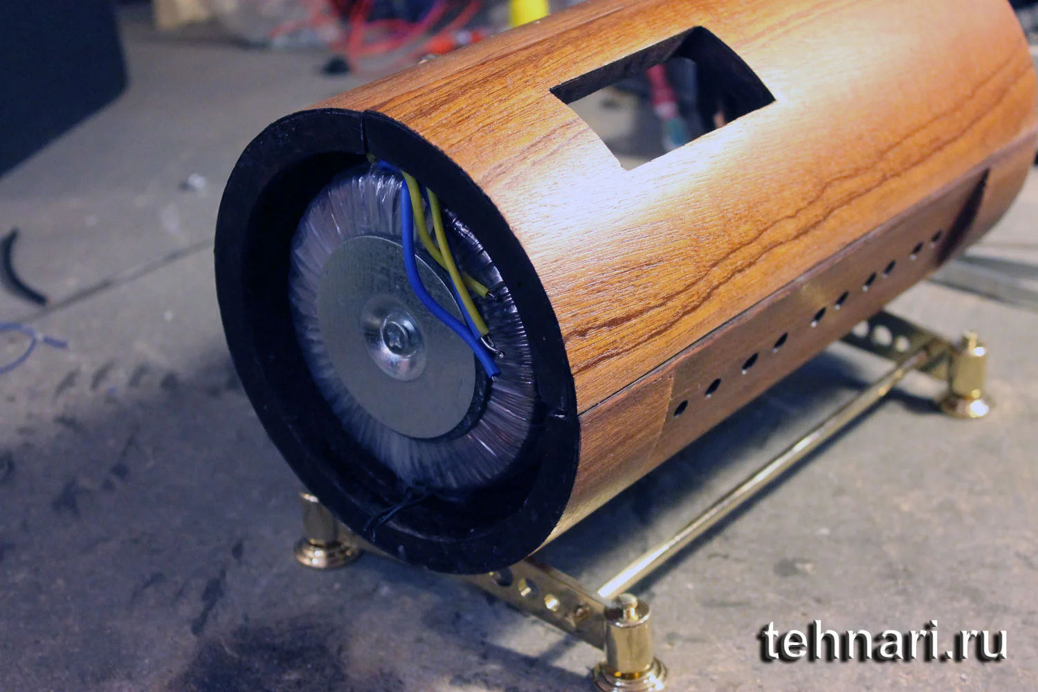

Трансформатор крепится шпилькой к внутренней перегородке. Я купил готовый трансформатор и домотал на него недостающие обмотки.

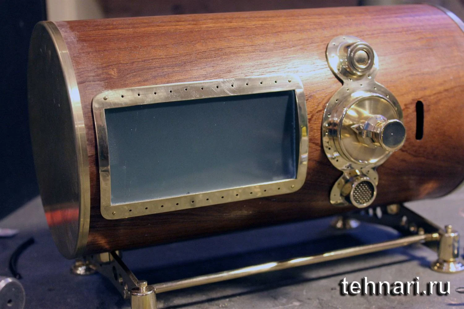

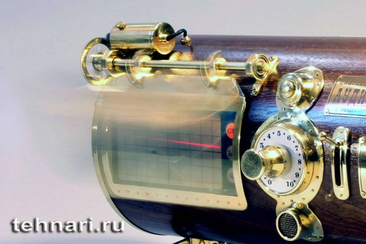

Рамочка на окне индикатора спаяна из латунной пластины толщиной один миллиметр и так же имеет отверстия для декоративных гвоздиков.

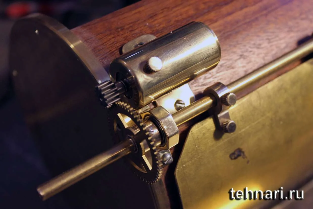

Теперь занимаюсь механизмом привода крышки, она будет вращаться на подшипниках, которые устанавливаются в специальных обоймах.
На корпусе усилителя устанавливаю вал из латунного прутка диаметром шесть миллиметров.
Эти элементы крепятся к корпусу винтами М3, для их надёжного крепления в корпус вклеены латунные втулки с внутренней резьбой.
На вал одевается шестерня которая входит в зацепление с двигателем. Лишнюю часть вала подрежу по месту после регулировки механизма.

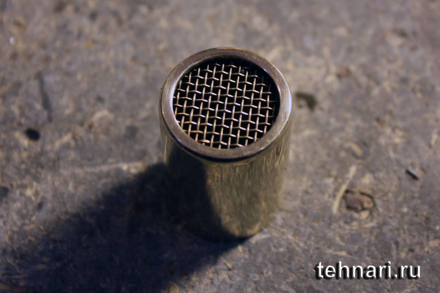

В съёмной части корпуса имеется отверстие для вентиляции, его я закрываю декоративной сеткой.

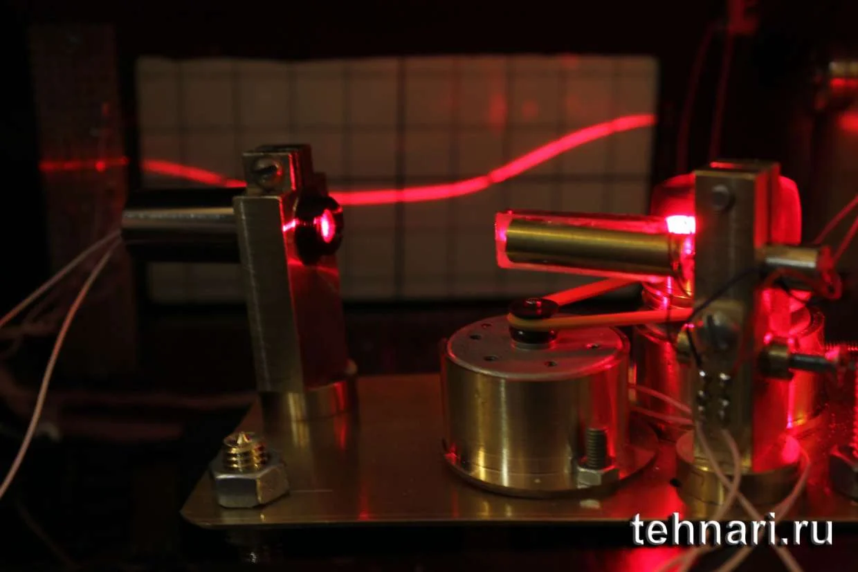

Механизм развёртки лазерного луча уже мною описывался и не требует отдельных пояснений.
Для питания всех вспомогательных цепей понадобился стабилизатор с тремя регулируемыми и одним фиксированным напряжением. Так же на этой плате смонтирован усилитель отклонения луча.
Подключаю механизм развёртки у блоку питания и проверяю его работу.
А на этом снимке механизм уже находится внутри корпуса.
Кстати, в корпусе очень тесно - ведь поначалу я планировал совсем другую индикацию, но по желанию заказчика пришлось многое переделать в угоду лазерного осциллографа.

Ну, и финальные снимки со всех ракурсов.
