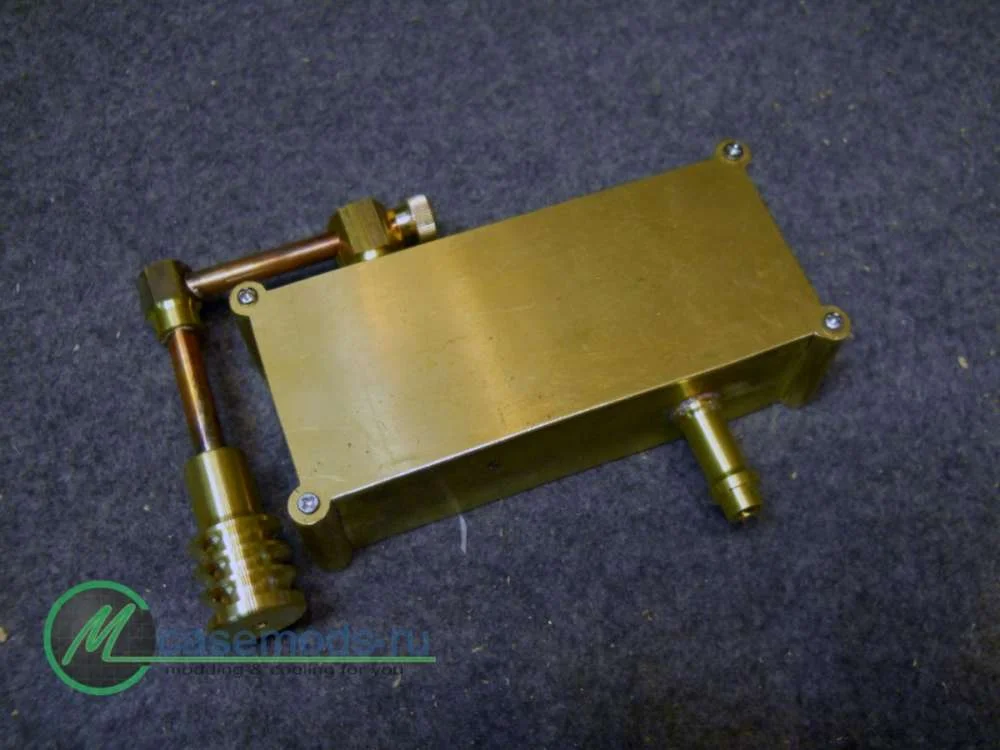

Стимтермометр или попытка совместить несовместимое
Это будет цифровой комнатный термометр. Задумка довольно простая, по этому проект не прорисовывался, а все чертежи держались в голове. Начал с изготовления корпуса, для этого нарезал полоски латуни. На этот раз корпус будет квадратным. Для того, чтобы ровно спаять корпус, я сделал по углам втулки с пазами. В центре этих втулок имеется резьба для крепления передней крышки. Пайка производилась оловянным припоем. Получилось довольно аккуратно. Задняя крышка повторяет контуры корпуса и намертво припаяна, съёмной будет только передняя часть. Теперь в ней надо прорезать отверстие для вентиляции. Для крепления к подставке выточил опоры, одна будет находиться снизу, а другая сверху. Получилась довольно странная конструкция. Вентиляционное окно закрываю латунной сеткой, которая припаивается к корпусу. Делаю чашу для датчика температуры. Для этого сетке надо придать конусовидную форму. А для жёсткости по краю надо припаять металлические кольца.

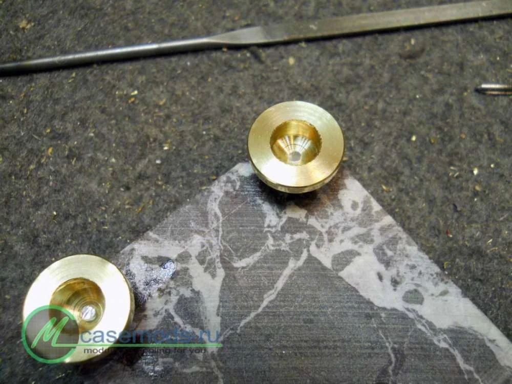

Следующим шагом выточил декоративные винты и опорные ножки...
...и накладку на переднюю панель. Подставка будет из натурального камня, для неё я взял мрамор Rosso Levante толщиной 10 миллиметров. Для крепления ножек, на обратной стороне подставки сверлятся отверстия на половину толщины камня. В отверстия вклеиваются отрезки винтов. Сами ножки имеют внутреннюю резьбу и навинчиваются на выступающие винты. Для опор просверлены отверстия диаметром 10 миллиметров, а сами опоры закрепляются с обратной стороны гайкой. Отверстие служит для того, чтобы в него пропустить провод питания. Термодатчик находится в тонкостенном латунном цилиндре и изолирован от корпуса фторопластовой прокладкой.
