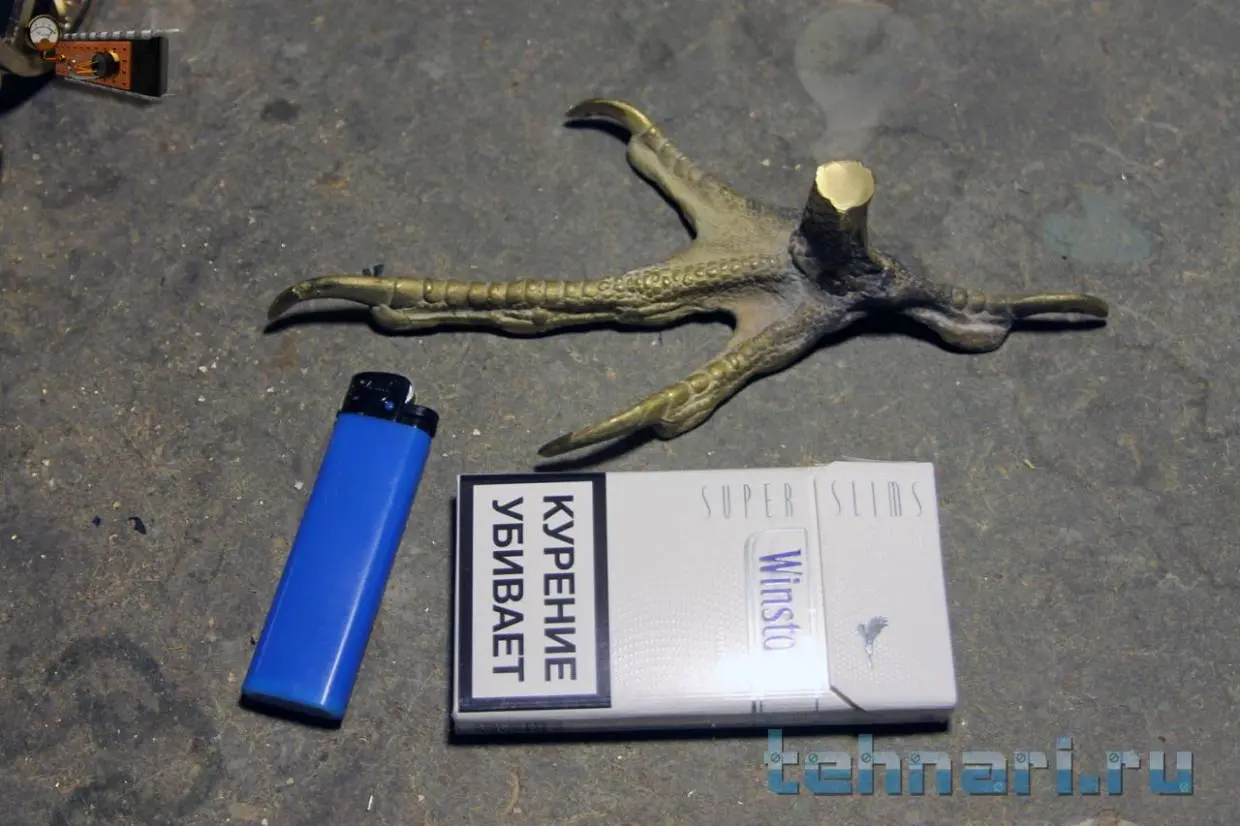

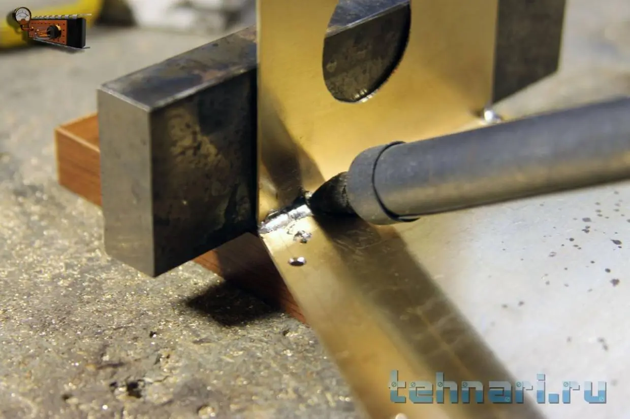

Увидел у соседей вот такие замечательные отливки. Для того, что был понятен масштаб сфотографировал рядом с зажигалкой и пачкой сигарет. Ребята сняли слепок с ноги цапли и отлили их из латуни. Как только я их увидел, то в голове просто зажглась неоновая вывеска: «СТИМНАКУРНОЖ». Идея настолько мной овладела, что больше ни о чём другом думать просто не мог. С боем отобрал у них эти ноги, притащил к себе в мастерскую начал над ними колдовать. Для того, чтобы был понятен масштаб, сделал снимок рядом с зажигалкой и пачкой сигарет. Перво-наперво определил, что лапы цапли хотя и похожи на куриные, но есть существенное отличие: у цапли средний палец намного длиннее, а мне нужны куриные, у курицы средний палец короче. Что ж, это небольшая проблема для хирурга-имплантолога со стажем. Лобзиком, без наркоза, вырезаю одну фалангу. И подгоняю коготь на его будущее место. Потом спаиваю части серебряным припоем. Осталось аккуратно обработать гравером место спайки и восстановить рисунок кожи. Зачистил металлической щёткой и всё! Послеоперационных швов как не бывало! Потом отшлифовал плоскость у стопы и установил лапу на фрезерный станок для того, чтобы выровнять их по высоте. Более странного я в своей жизни ещё не фрезеровал. К верхней часть прикручиваю втулки. Пусть лапы пока постоят, а я начну делать избушку. Её я делаю из листовой латуни толщиной 1 мм. Выпиливаю заготовки лобзиком и размечаю будущие отверстия. На фрезерном станке наношу имитацию заклёпок. А потом прорезаю отверстия. Все детали спаиваются оловянным припоем с помощью мощного паяльника. После спаивания все поверхности шлифую на ленточной машинке. Элемент резервного питания часов расположу на одной из боковых стенок корпуса. Для него делаю специальный отсек. Горловина с резьбой будет впаяна в корпус. Прикрою батарейку небольшой латунной крышкой. А внутрь горловины вклею обычный держатель элемента питания от старой материнки. Мигающую неоновую лампу расположу под коньком крыши. Для этого выточил обойму и вставлю в неё отрицательную линзу. Вот что получается. Несколько напоминает дверной глазок.

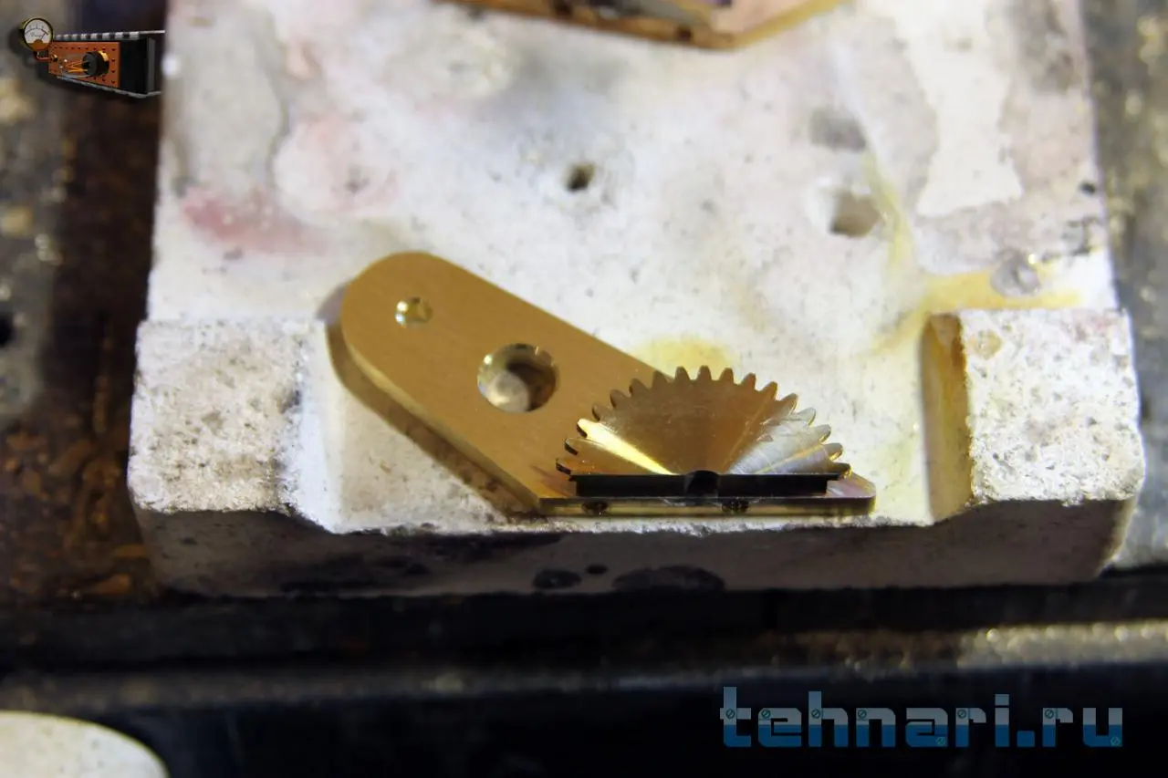

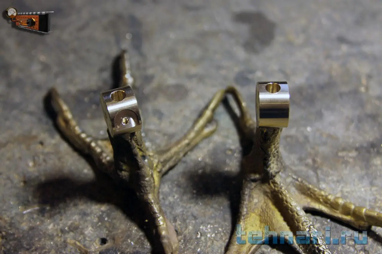

Теперь, когда корпус спаян, можно продолжить работу над ногами, я уже смогу ориентироваться по габаритам. Так, как лапы у меня отдельно от самой птицы, занялся изготовлением протезов, этими же протезами и прикреплю к корпусу. На этом протезе делаю имитацию шестерёнчатого привода на лапы.
Протез крепится к ламе винтами и для пущей надёжности пропаивается. Готовые лапы патинировал и лёгкой полировкой добавил объём, а потом сделал маникюр. Или педикюр, тут уж как посмотреть… Для крепления крыши прикручиваю по краю фасада и тыла латунные бруски. Печную трубу делаю в стимпанковском стиле. Сначала на фрезерном станке прорезаю некое подобие короны. А потом на токарном станке придаю верхней части окончательную форму. На левой стенке размещаю имитацию паровой машины. Входная дверь делается так, чтобы выглядеть массивной и непреодолимой. Лесенку к двери фрезерую из латунного листа толщиной 4 мм. Посмотрел на избушку и понял, что окна без наличников совершенно не смотрятся. Пришлось их изготовить. Вот! Теперь совсем другое дело! В окна вставлю красивое антибликовое стекло с фиолетовым напылением. Благодаря моему другу Ване, у меня есть такое замечательно и красивое стекло. Правда он, жадница, мало его принёс, но на окна хватит. С правой стороны сделал цепной привод. По всей избушке планирую сделать множество трубопроводов, но вот беда – латунной проволоки у меня немного, и она довольно толстая. Немного подумав решил обе проблемы одним решением: протянул проволоку через фильеры и из куска проволоки длиной 500 мм и диаметром 2 мм, получил проволоку 1.5 мм диаметром и длиной более метра. Этой длины мне точно хватит. Для крепления трубопровода вытачиваю вот такие фитинги. Продеваю в фитинг проволоку и выступающий кончик сплющиваю – держится отлично! Манометр сделал просто: выточил корпус и вклеил в углубление распечатку шильдика. Потом залил прозрачным акрилом с ультрафиолетовой полимеризацией. Выдерживаю под лампой 30 секунд… …потом погружаю в глицерин и продолжаю освещать ультрафиолетовой лампой до полного отверждения. После такой обработки поверхность получается идеально прозрачной не требует полировки. Обойму для индикаторных ламп ИН-8 делаю из листовой латуни. Отверстия растачиваю так, чтобы лампы входили с лёгким трением. Для управления часами решил сделать рычаг, простые кнопки мне показались слишком банальными. За основу взял два небольших концевика с плоскими пружинами.

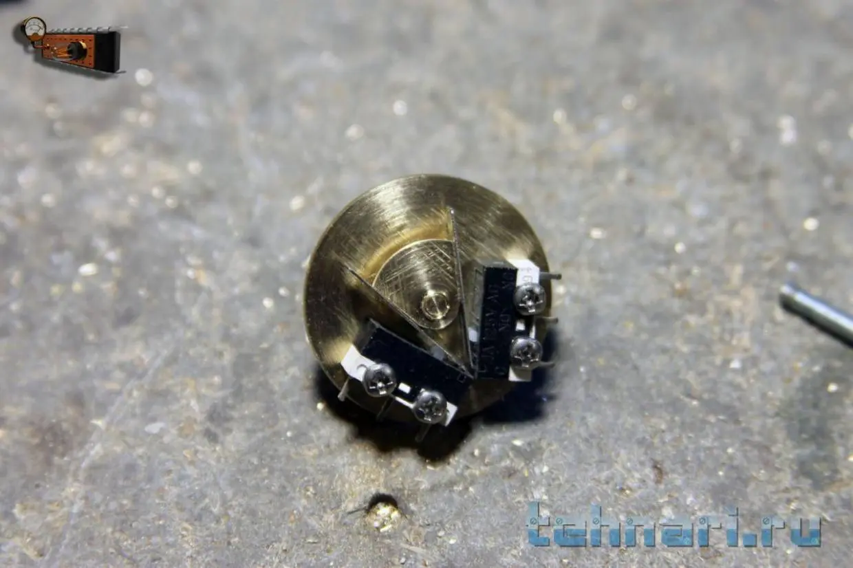

На ось рычага навинчивается сектор, а пружины концевиков сами возвращают его в нейтральное положение.
При повороте рычага сектор нажимает либо один, либо другой концевик. В ось вкручен сам рычаг с шариком на конце. Вставил плату с лампами и приклеил оконные стёкла. Примерил лампы и вспомнил о том, что на плате есть функция подсветки ламп светодиодами. Лично мне очень не нравится, когда неоновые индикаторы подсвечивают снизу, поэтому я решил прикрутить сзади ламп молочное стекло, а уже его подсвечивать сзади. Два оранжевых светодиода располагаются с обратной стороны. На этом изготовление завершено, осталось довести все детали до нужного вида, патинировать и собрать все воедино. Были ещё мысли сделать на крыше посадочную площадку для ступы со знаком «Н» как на вертолётной площадке, но я решил остановиться на достигнутом.

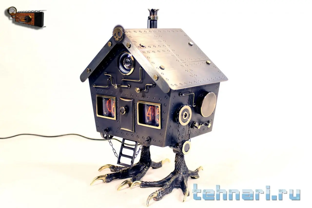

Финальные снимки.
И парочка снимков в темноте. Небольшое видео работы часов. Всё! Благодарю за просмотр!

Ух, сколько работы! Свежая, интересная идея и великолепное исполнение! Супер! Спасибо за информацию про глицерин при работе с акрилом, попробую, не знал о таком методе.

Была мысль приделать моторчик, но... но как только я прижал мотор к корпусу, он начал работать как диффузор динамика усиливая шум мотора, и я понял, что тут это совсем не нужно, всё равно это включать не будут.
