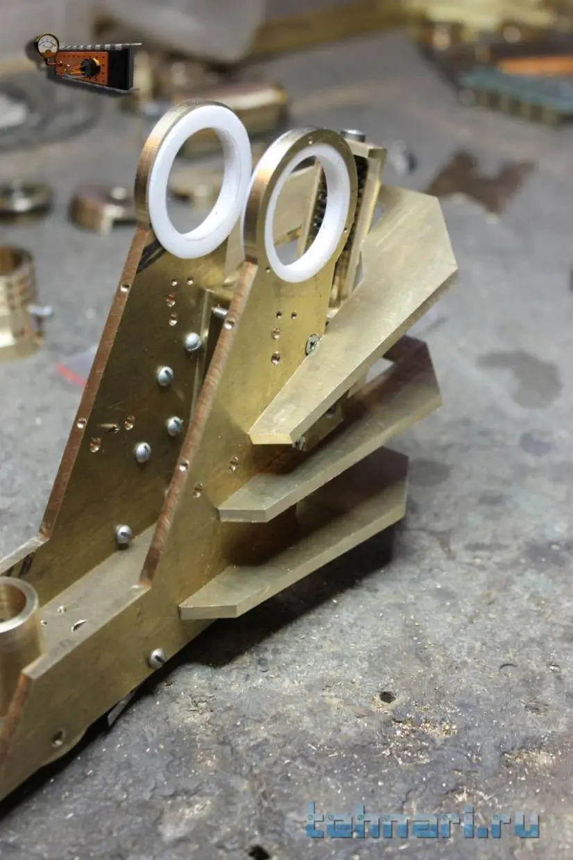

Начинаю работу с того, что делаю основание лампы и листовой латуни толщиной четыре миллиметра.
На поворотном столе фрезерую ушки.
Потом прохожу периметр. Две детали обрабатываю одновременно для полной идентичности.
Боковины прикручиваются к основанию толщиной семь миллиметров.

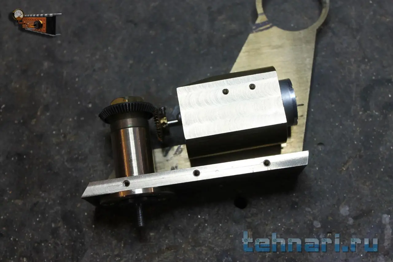

Для наклона лампы первоначально решил разместить двигатель с редуктором прямо в оси вращения лампы.
Для облегчения поворота в ушки вставил подшипники из фоторопласта.
Примеряю двигатель к основанию.
Обратная сторона двигателя прикрывается кожухом.

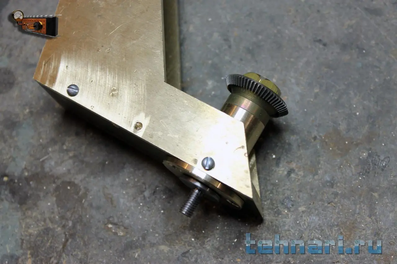

Для горизонтального поворота выточил стальную ось и латунную втулку.
На ось жёстко крепится коническая шестерёнка.
Втулка крепится к основанию.
Двигатель с редуктором устанавливается в основании.

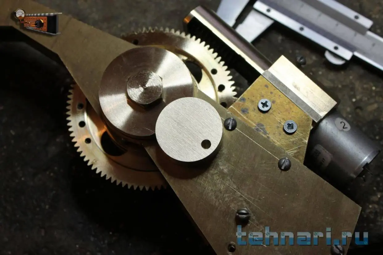

На этом этапе концепция вертикального перемещения кронштейна резко поменялась.

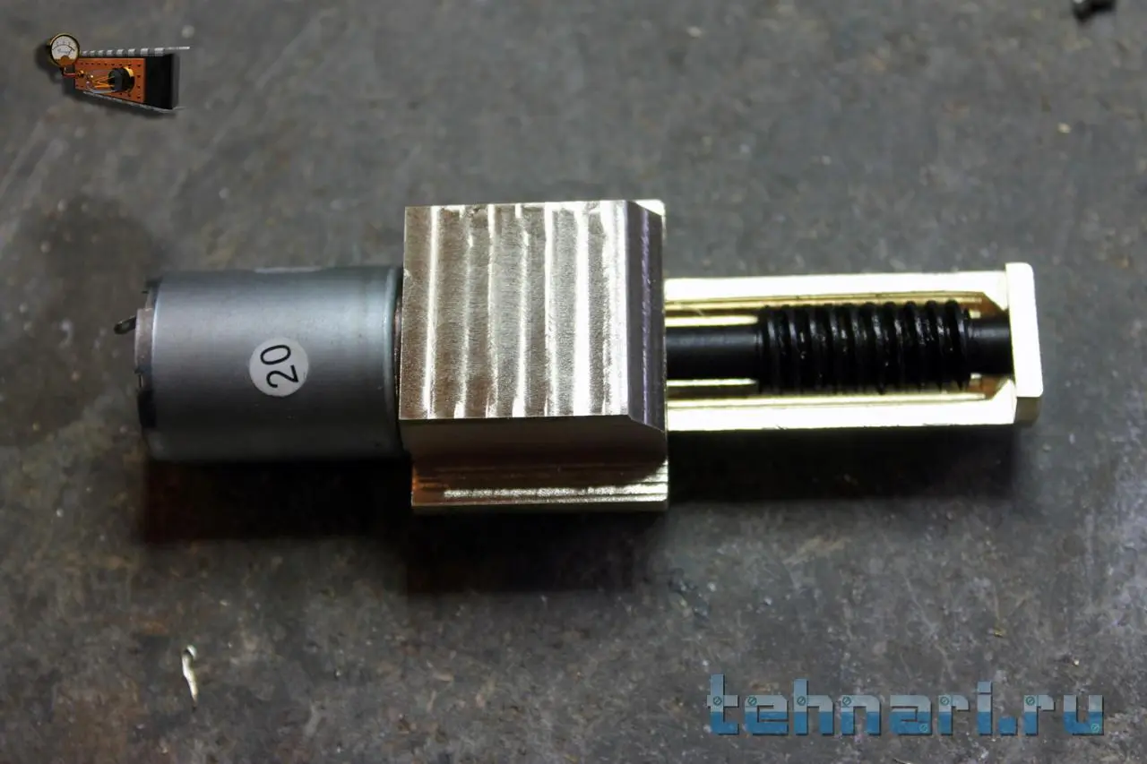

Столкнулся с проблемой обратного хода шестерёнчатого редуктора. Сам редуктор с очень большим передаточным числом, на выходе всего два оборота в минуту и ось не провернуть даже плоскогубцами, но если мотор включить, то под действием массы кронштейна лапа опускается вниз до упора, даже если двигатель уже отключен от питания. Выход - либо делать тормоз, либо менять редуктор на другой тип. Я выбрал второе. Порывшись в закромах нашёл червячную пару, такой тип редуктора не имеет обратного хода. Выкидываю двигатель из оси вращения и устанавливаю туда червячное колесо.
Для двигателя делаю отдельную обойму. с поддержкой червячного вала.
Двигатель будет установлен сзади на консолях.
Червячное колесо крепится между щёчками крепления кронштейна.
Вот так выглядит редуктор в сборе.

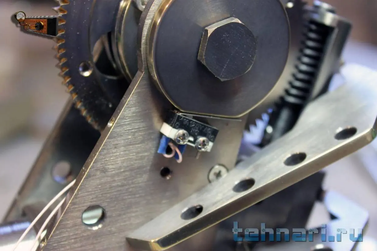

По бокам оси крепятся диски с лысками и концевой выключатель.
Концевик закрывается латунными крышками.
В основание так же устанавливаю два концевых выключателя.
При горизонтальном повороте они будут срабатывать при соприкосновении со специальными стойками.

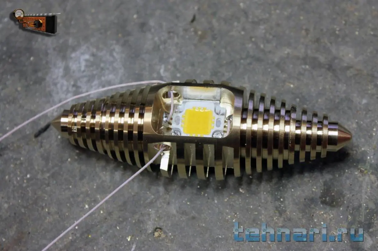

Сделал теплоотвод для мощного десятиваттного светодиода.
Кронштейн буде входить в паз теплоотвода.

Наконец-то придумал как провести провода питания светодиода! Для этого изготовил во такие подвесы.
Осталось только распаять все провода.

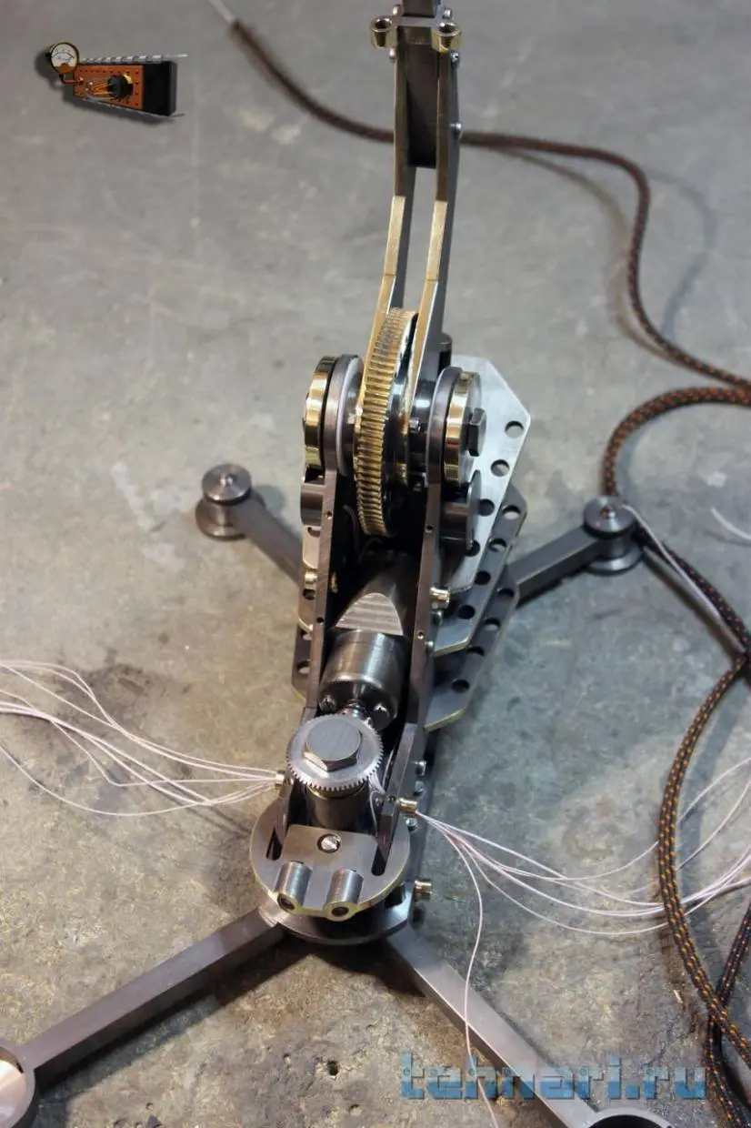

Вот и финальные снимки.
Небольшое видео работы.
Благодарю за просмотр.

Благодарю, Валерий, за доставленное удовольствие! Работа - о-го-го.., просто великолепна.
Из видео не понял одного момента: собственно светильник-радиатор сохраняет горизонталь? Под своим весом?

По умолчанию
Да, именно так и происходит. Но есть возможность его повернуть и зафиксировать в нужном положении.

Па ось жёстко крепится коническая шестерёнка.
шестерёнки тоже самодельные?
