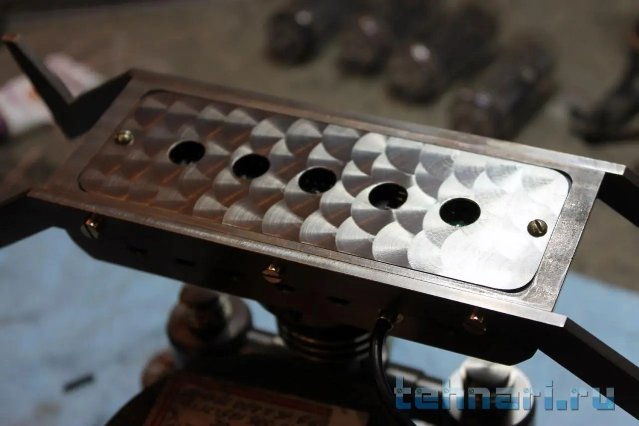

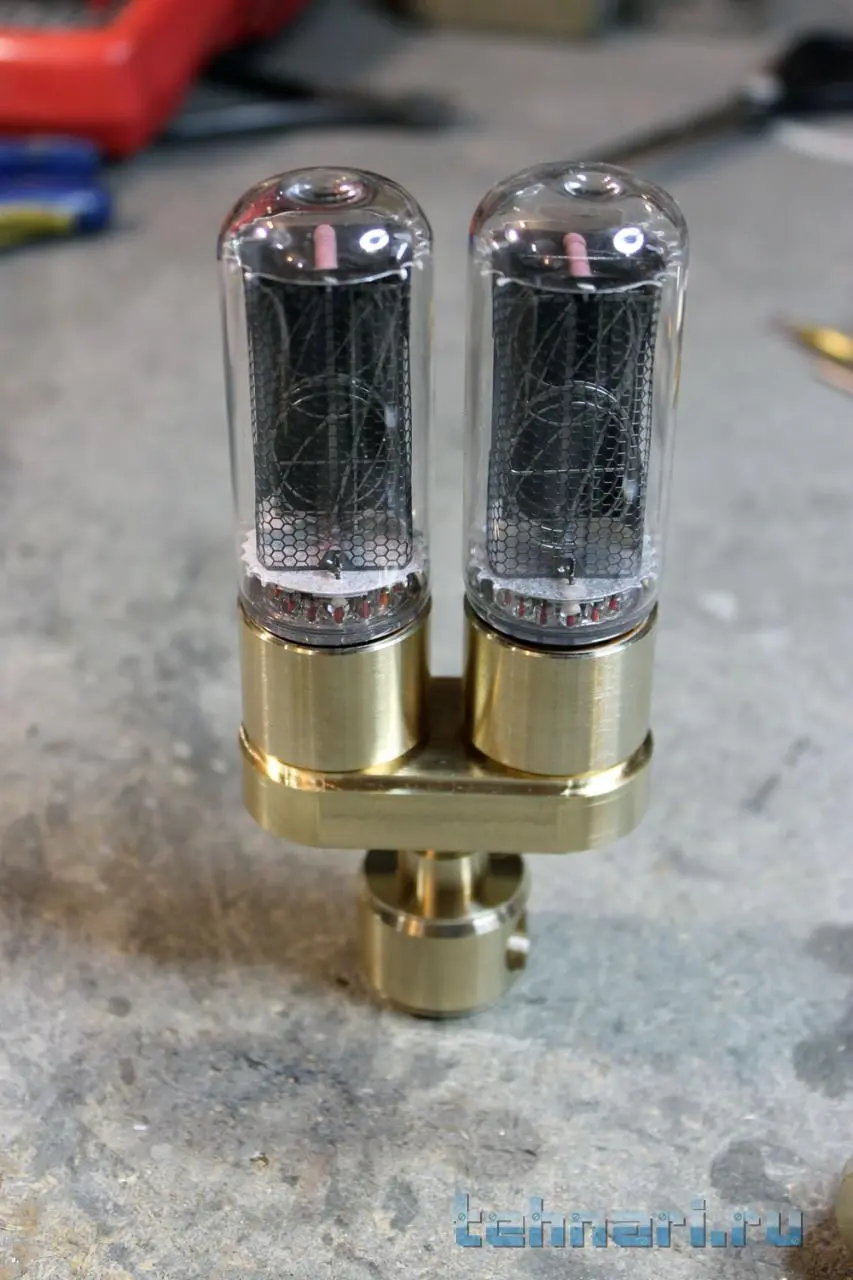

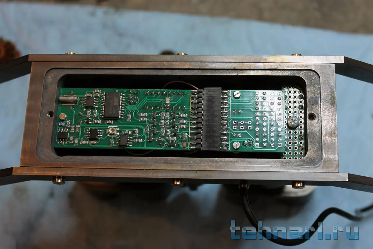

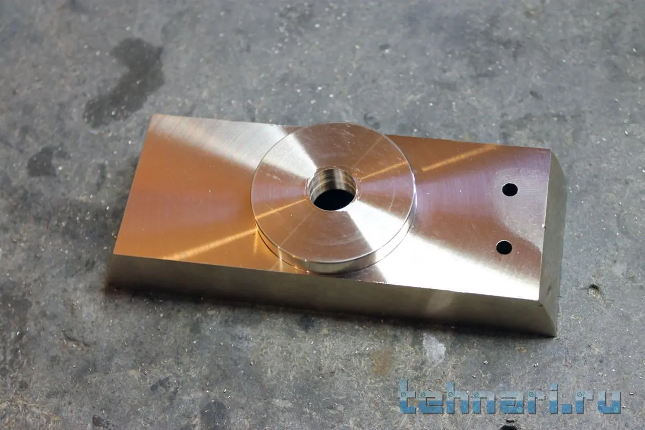

И как бы это ни было смешно, это опять часы. Настольные часы. Несколько лет назад видел в интернете работы Франка Бухвальда, но тогда я не занимался этой ерундой изготовлением часов на газоразрядных индикаторах, и вот теперь решил сделать нечто подобное. Изготовление начинаю со стакана для крепления индикаторов. Стаканы будут крепиться в обоймах. Паз в центре нужен для прокладки проводов. Вот так это будет выглядеть. В нижнюю часть обоймы вставлю вот такие втулки. На этом снимке будущая центральная стойка. В центр стойки вставится горизонтальная трубка. Подставка изготовлена из цельного бруска латуни. Внутри у неё неонка выборка для платы. Мигающая лампочка между часами и минутами располагается вот на такой штанге. Опорные ножки фрезерую пакетом для более точного соответствия. Ножки крепятся к корпусу тремя винтами. Процесс чернения деталей не фотографировал, он быстротечный и не до съёмки. Плата установлена в корпус. Закрываем крышку и всё готово!

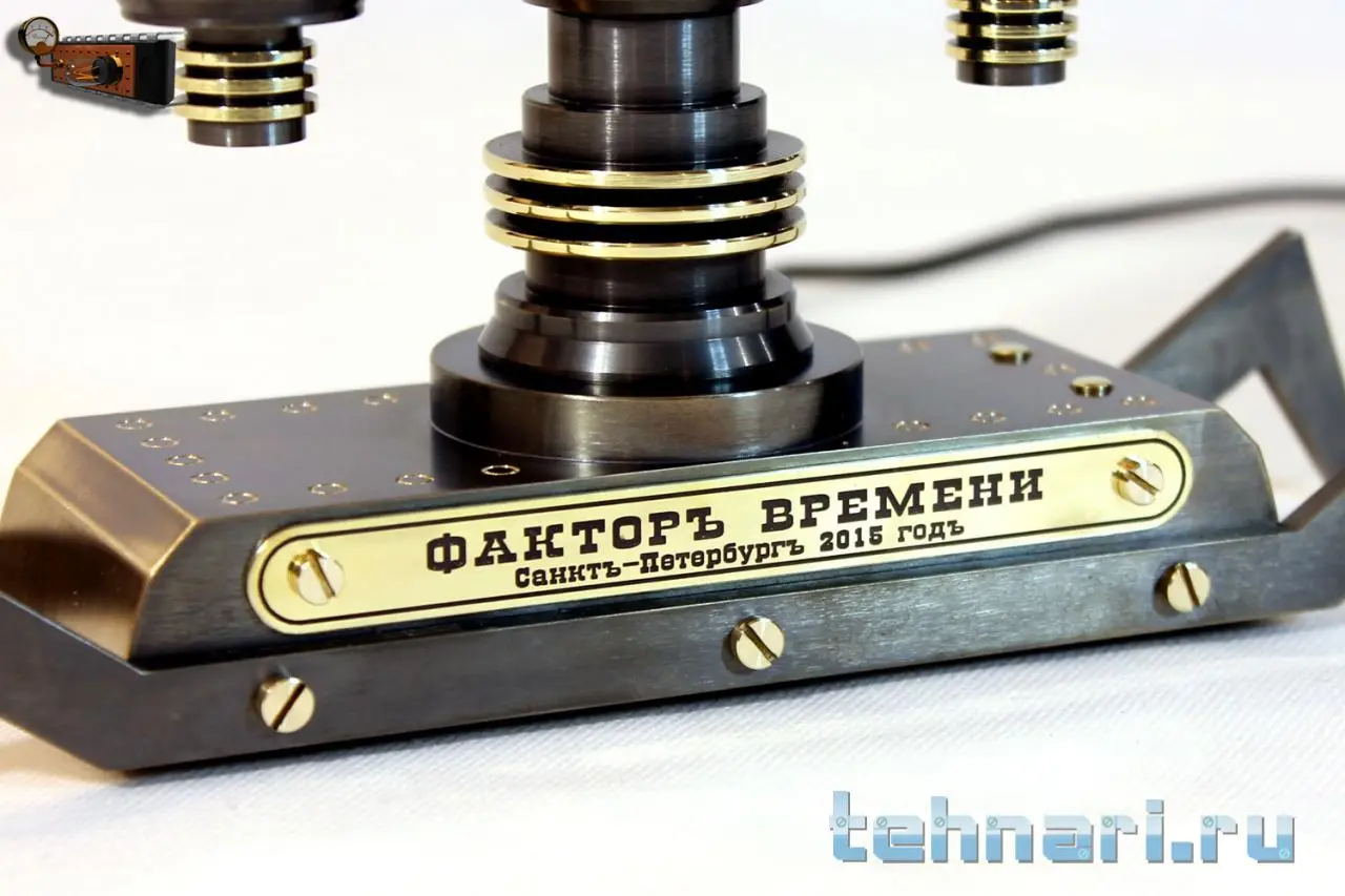

Вот то, что получилось в итоге.
Общий вид. Шильдик. Мигающая лампочка между часами и минутами. Кнопки управления несколько замаскированы и не очень выделяются на корпусе. Вид сзади. Вся конструкция собрана на винтах и легко разбирается. Часы имеют нижнюю подсветку ламп оранжевого цвета. Пара снимков в темноте. Благодарю за просмотр, а так же поздравляю с Новым Годом! Желаю всего самого наилучшего, того, что в сами себе пожелаете! Оставайтесь с нами!
