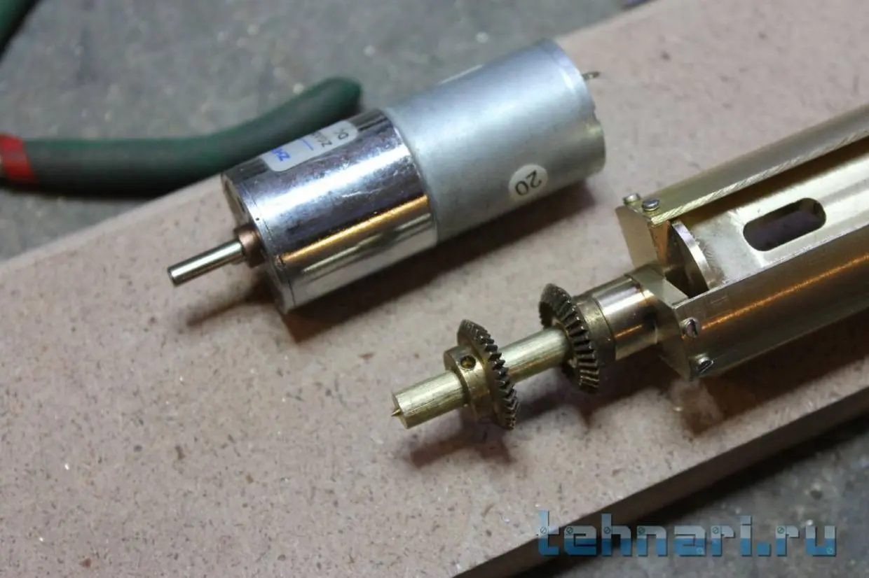

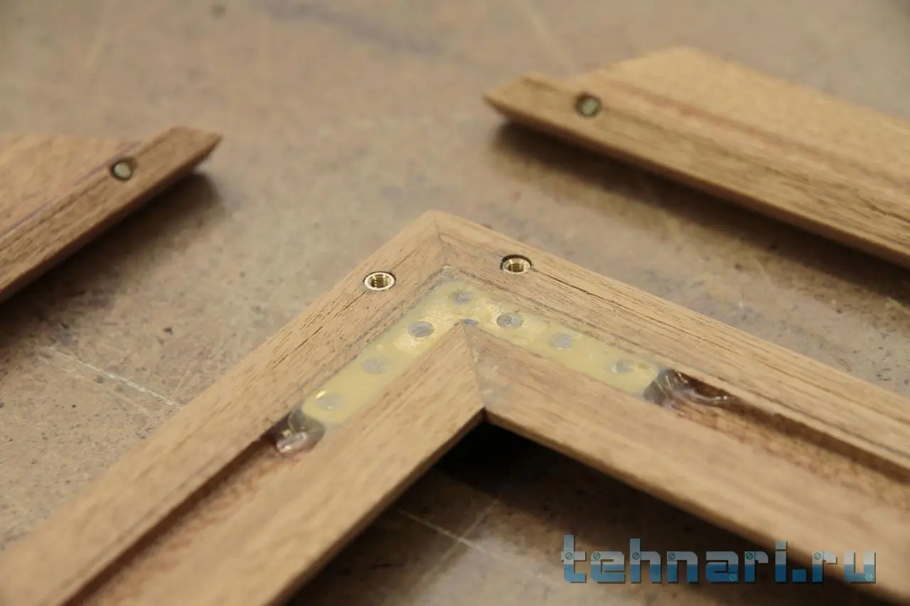

Вот не могу понять - почему бы производителям не сделать хотя бы один разъём спереди? Почему флешку надо вставлять сзади на ощупь? Всё у них через... ну, вы сам знаете как. Кстати, весьма символично вставлять сзади для этого компьютера. В общем делаю корпус для четырёх разъёмов. Сам корпус будет в виде цилиндра. Фрезерую в заготовке пазы и пустотелость, а окончательно довожу на токарном станке. Сделать просто корпус это не в моём стиле, решил сделать его с открывающимися шторками с электроприводом. На этом этапе всё примеряю на куске МДФ, который полностью соответствует размерам нижней панели. Как хорошо, что у меня завалялась куча всяких шестерёнок! Сделать привод не составило большого труда. Отрезаю узкие пластинки для самих шторок. На оси крепятся эксцентрики для концевых датчиков. Сами датчики и реле для реверса будут находиться в отдельном корпусе. Вот так это выглядит. А тем временем Кирилл делает рамку. В качестве материала для её изготовления послужила нижняя ветвь дерева Иггдрасиль доска красного дерева. Концы рамки соединяются под 45 градусов. Стойка компьютера оклеивается шпоном красного дерева. С обратной стороны рамки имеются прижимные планки. Примеряем рамку на своё место. Для усиления углов в специальные пазы вклеены уголки из толстой латуни. Рамка покрыта лаком. Подставка компьютера тоже будет из дерева. Профиль краёв зеркально отражает профиль рамки. Подставка зажата струбцинами для склейки. Пока она сохнет, Кирилл покрыл лаком стойку компьютера. Для этого понадобилось полностью защитить компьютер от попадания внутрь его лака. Готовые детали подставки. Вообще, с этой подставкой был сущий геморрой! Её пришлось делать из трёх частей! Дело в том, что нога у компьютера несъёмная! Вот и пришлось городить огород... Обратная сторона корпуса оклеена кожей с нежных мест дракона светло-коричневого цвета.

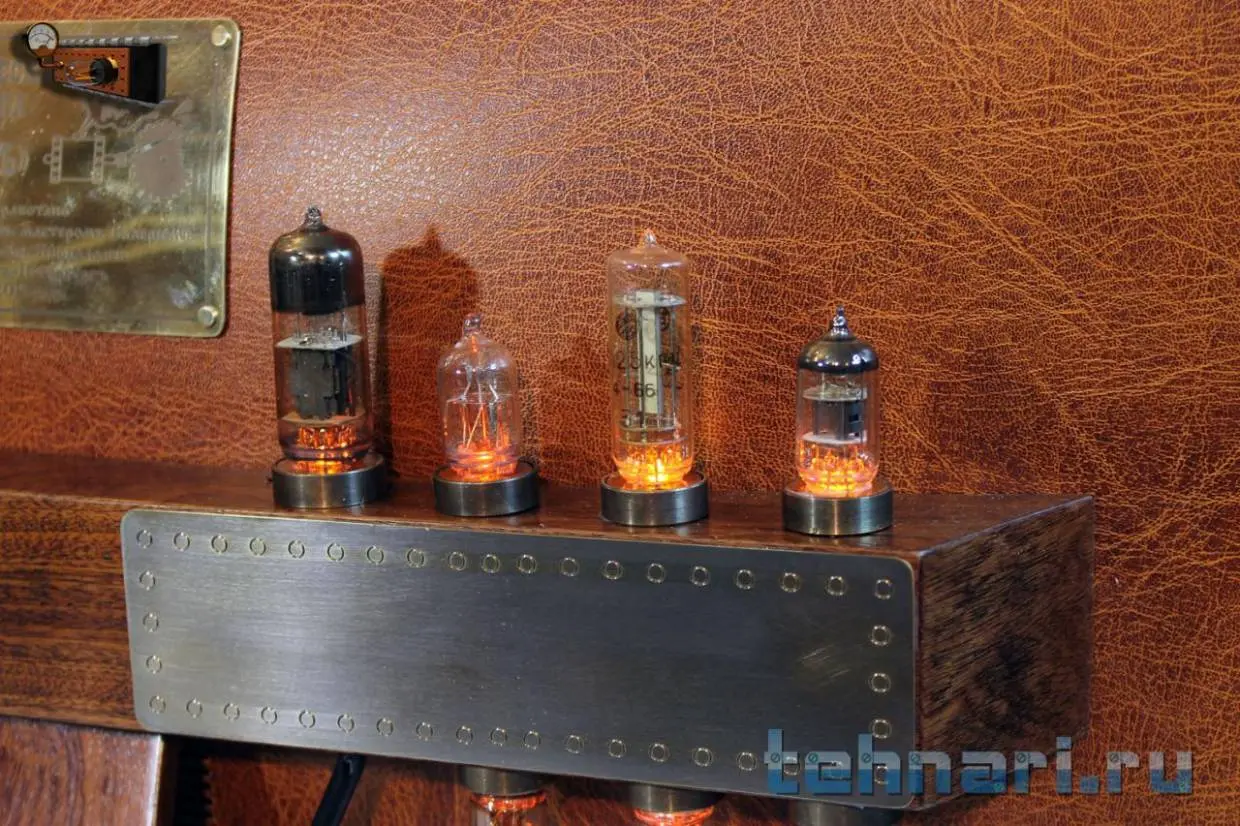

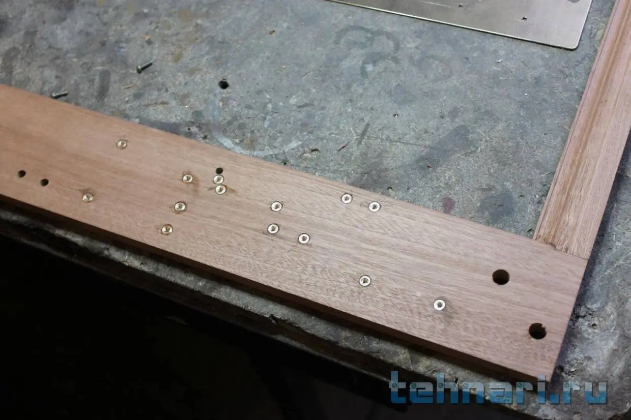

Ещё одно, и последнее, желание заказчика сделать так, чтобы была некая схожесть с нашим проектом Кофеварка на тумбочке

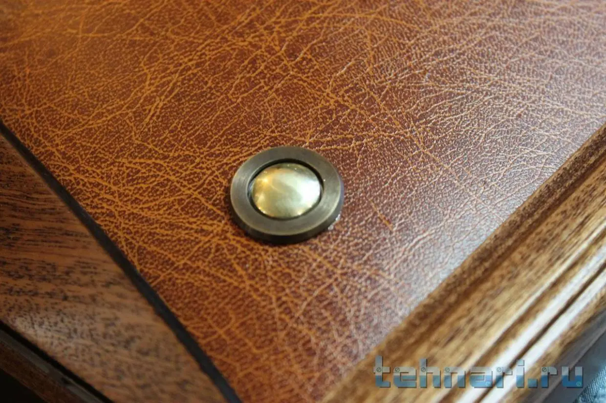

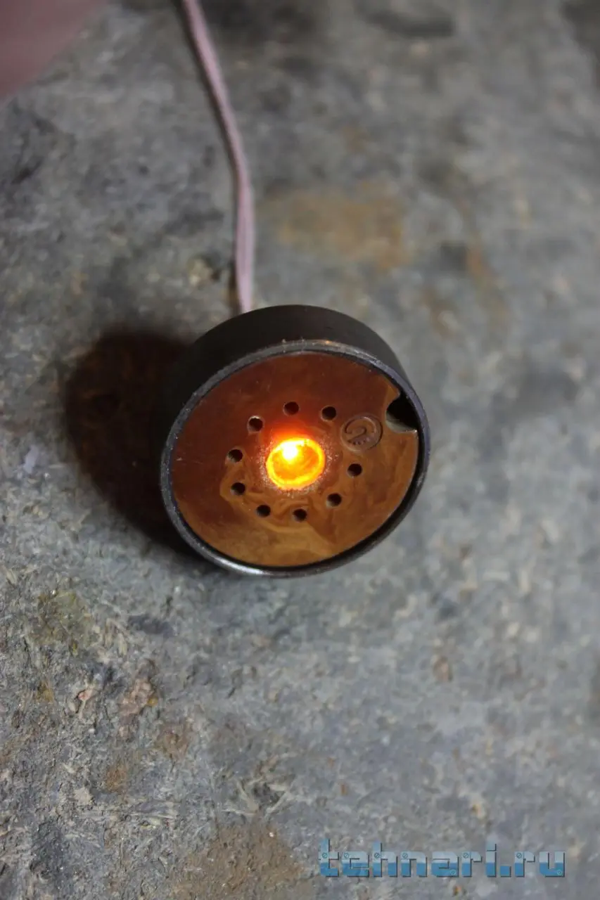

Для этого на заднюю часть компьютера устанавливается вот такая конструкция. Далее вы поймёте, для чего она была нужна. А я продолжаю работу над передней панелью. Изготавливаю и примеряю элементы декора передней панели. В рамку вклеиваются резьбовые втулки для крепления всего того, что я наворотил. Монтаж закончен, остаётся доделать кучу мелочей. Устанавливаю плату ШИМа. И проверяю в работе. По периметру рамки насверлил кучу отверстий и вбил декоративные латунные гвоздики. В верхней части рамки прорезано отверстие для видеокамеры, надо на него сделать окантовку. Она изготовлена из листовой латуни. По периметру подставки так же вбил гвоздики. На этом снимке изображены панельки для ламп, они будут установлены с обратной стороны компьютера. Распаиваю светодиоды оранжевого цвета. И вклеиваю их в каждую панельку для ламп. Это будет декоративная подсветка. Панельки со светодиодами устанавливаются в деревянную конструкцию. Следующие снимки любителям продукции Apple лучше не смотреть. Дело в том, что я (о, Боже!) просверлил в передней части компьютера отверстие! Оно необходимо для крепления деревянной рамки. А это уже отличился Кирилл: он тоже просверлил отверстия в подставке! Для регулировки наклона монитора изготовил талреп. При вращении центральной части изменяется длина талрепа, а соответственно угол наклона монитора. Кнопка включения компьютера тоже претерпела изменения.

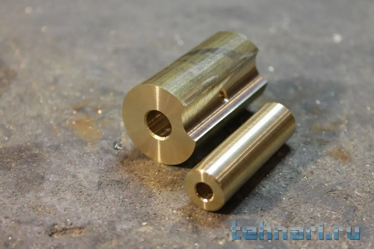

Корпус выточен из латуни и имеет два полукольца для того, чтобы прикрыть выходящий кабель питания. Полукольца потому, что очень не хотелось резать кабель для того, чтобы одеть корпус. После патинирования питающий кабель стал выглядеть вот так. А это он уже вставлен в гнездо. На этом работу можно считать законченной!

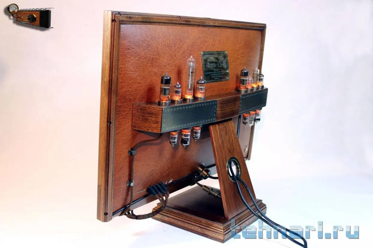

Ну, и наконец финальные снимки.
Общий вид. Вид с задней стороны. Паровая машина. Разъёмы USB. И ещё несколько разных ракурсов. Небольшое видео работы устройства.

Отличное исполнение, больше слов нет! Только не понятен смысл задних коробок и ламп ?...

Юр, этот человек (заказчик) всю обстановку в доме как я понял делает под стимпанк, и Валера с Кириллом ему постепенно дополняют новыми изделиями интерьер, накладка с лампами для того чтоб выдержать общий стиль (целостность картины так сказать) Посмотри на кофеварку внимательнее
