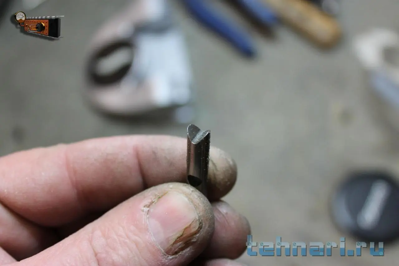

Мне же нужна вот эта часть – плунжер, который прокалывает бумагу.
Он немного туповат, но заточить его не проблема.
Зажимаю в тиски изготовленную втулку – у меня получился простейший вырубной пресс.

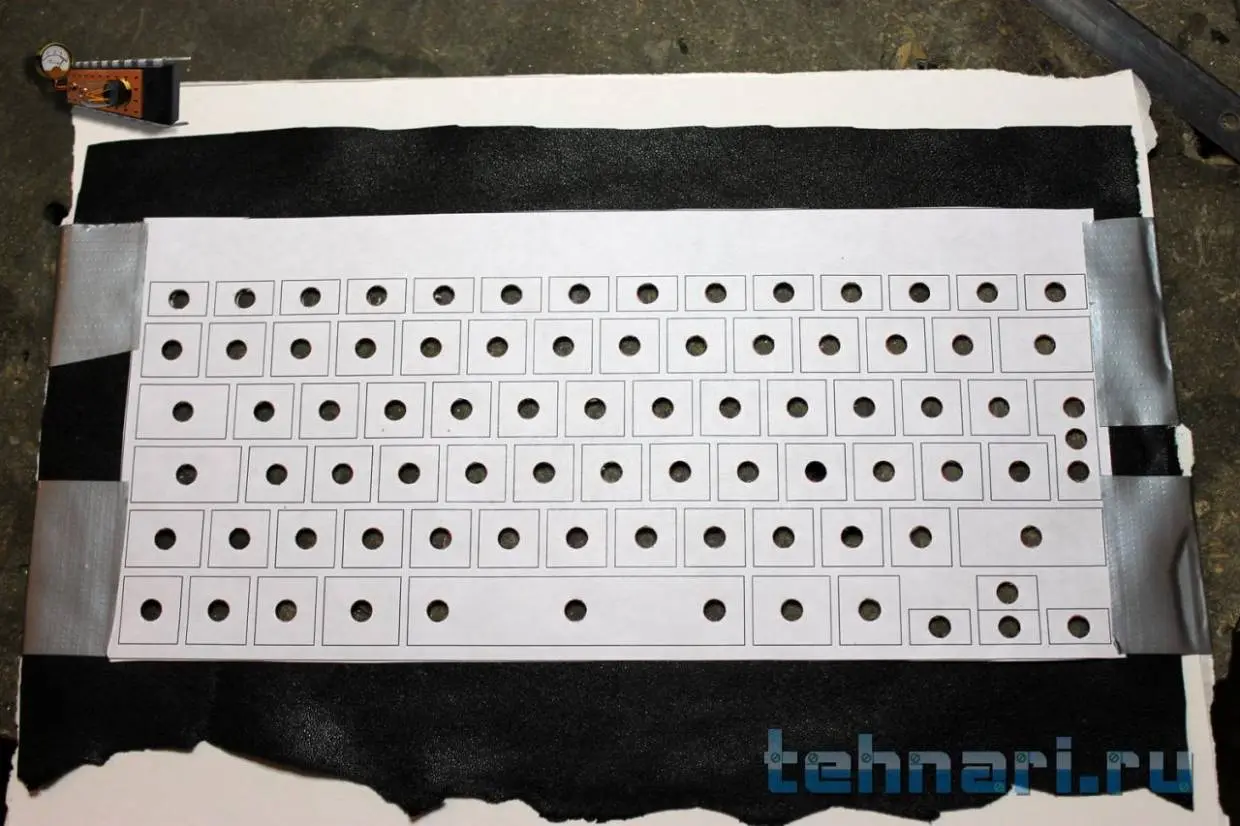

Кожу кладу на лист плотного картона, сверху размещаю отпечатанный на принтере шаблон и фиксирую этот бутерброд скотчем. Потом тщательно прицеливаясь прорубаю отверстия.
Получается быстро и точно!

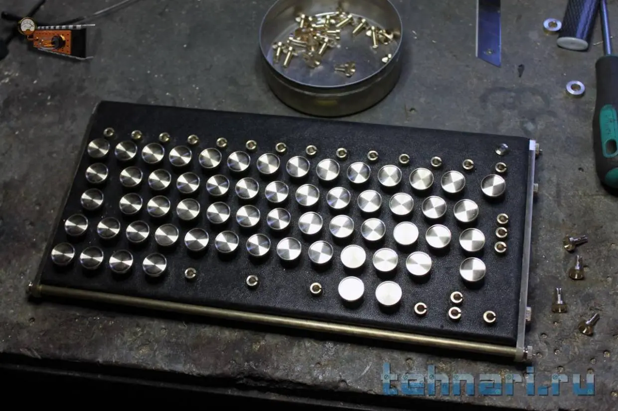

Теперь дошла очередь до кнопок. Сделать их не то, чтобы сложно, а долго и муторно повторять одну и туже операцию.

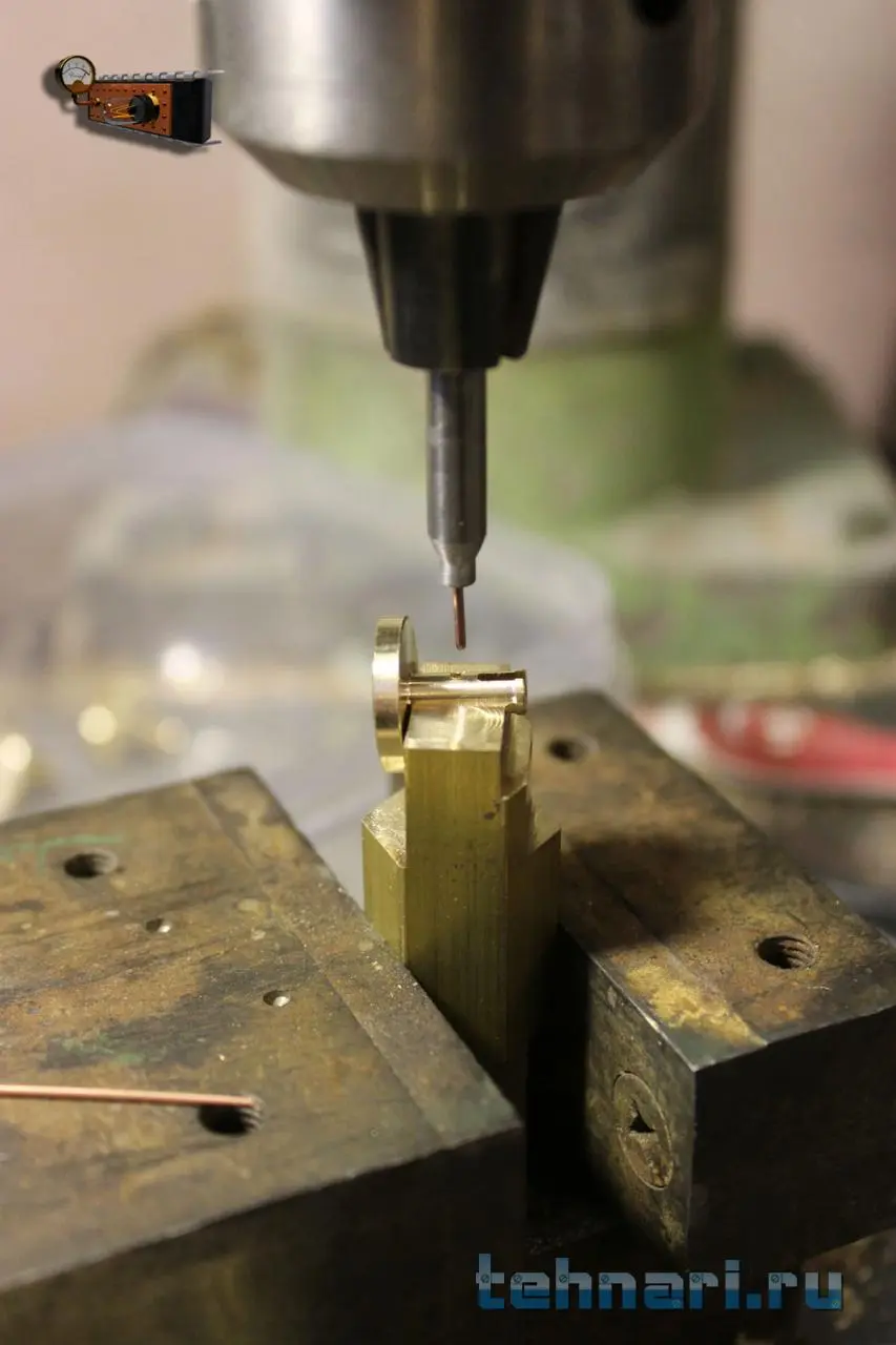

Но это ещё не всё, надо сделать так, чтобы кнопка не вращалась во втулке. Для этого по кондуктору сверлю отверстие диаметром 0.95 мм.
Потом нарезаю небольшие кусочки сварочной миллиметровой проволоки – это будут фиксирующие штифты. С помощью другого простого приспособления впрессовываю штифты в отверстия. Для того, чтобы упростить себе задачу я намагнитил пуансон и штифты не надо придерживать при запрессовке.

Вставляю кнопки на свои места.

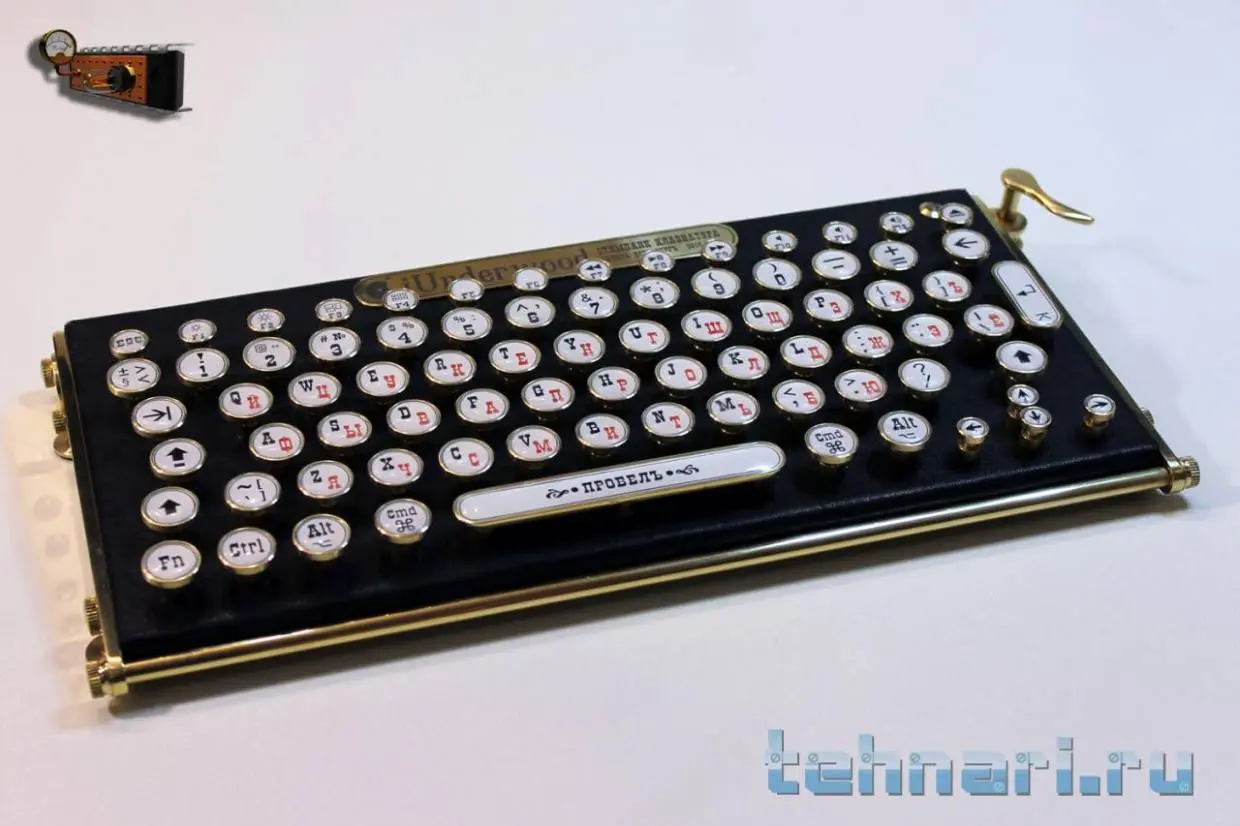

Финальные снимки.
Общий вид.
Вид слева. Круглый лючок служит для доступа к элементам питания клавиатуры.
Вид справа. Механизм включения клавиатуры стилизованный под рукоятку перевода каретки печатной машинки.
Шильдик с надкусанной шестерёнкой и брызгами масла.
Благодарю за внимание!
