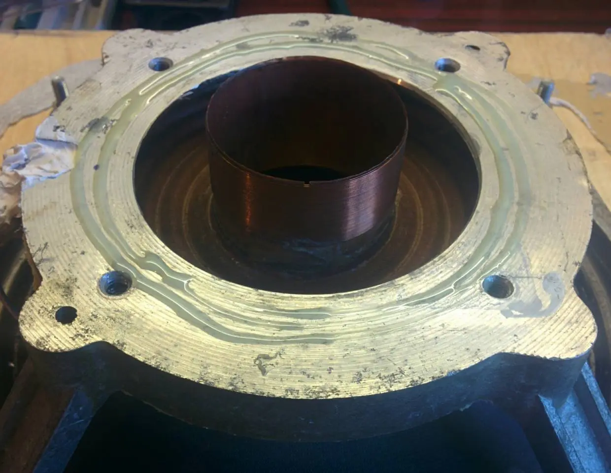

Привет всем самоделкиным. Предлагаю создать общую тему по ремонту динамиков. Вот мой первый пример ремонта. Последний динамик который я делал 30гд аналог 75гдн. Сабвуфер уронили и у него сместился магнит и гибкий вывод отходит. Магнит спокойно откручивается, поэтому расклеивать динамик не пришлось. После снятия магнита почистил его от магнитных соринок, использую ролик для одежды, очень хорошо очищает. Катушка не повреждена. Нанес клей на раму и прикрутил магнит, отцентровал и затянул. Проверил синусом, все в порядке. На фото гибкий вывод временый из китайского провода. Динамик полностью теперь пригоден для дальнейшего использования. Осталось заменить вывод и прикрутить обратно в ящик. Времени на ремонт ушло минут 40. Жду продолжения темы. Спасибо.
