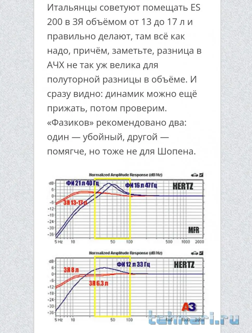

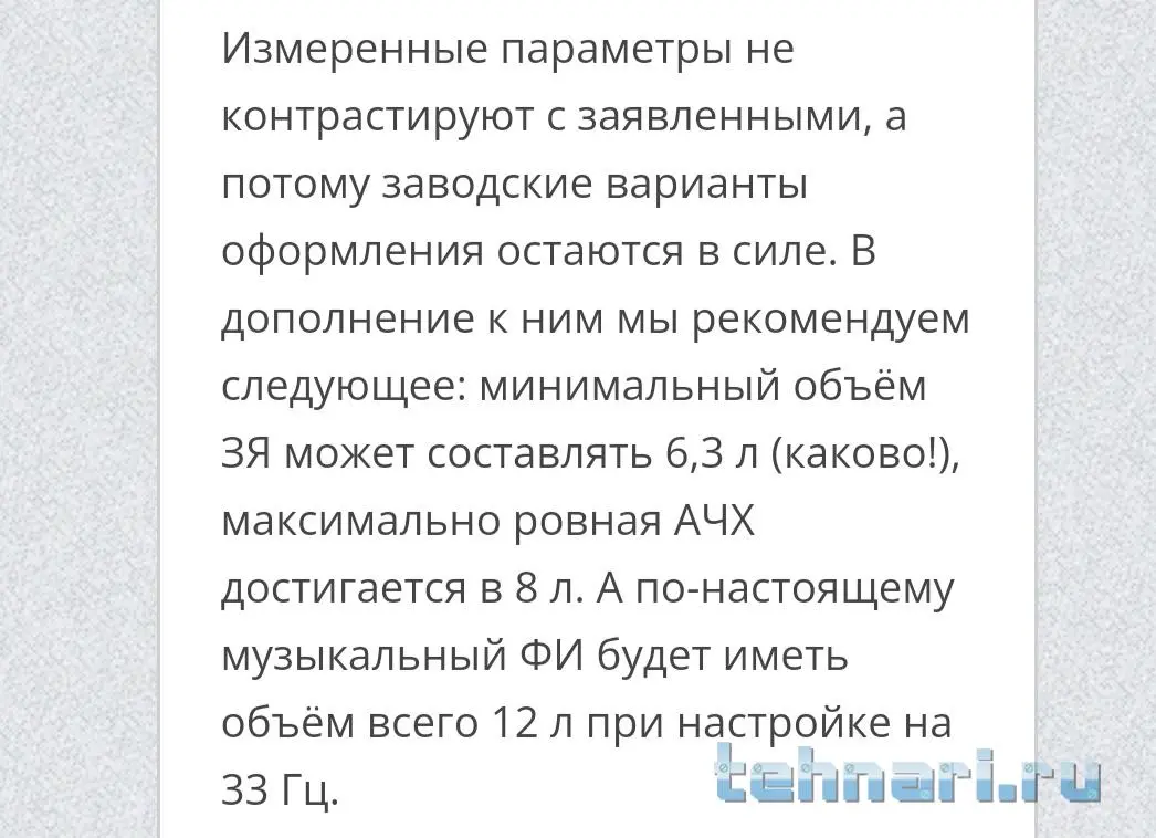

Интересно о них на автозвук.рф написано
Миниатюры
