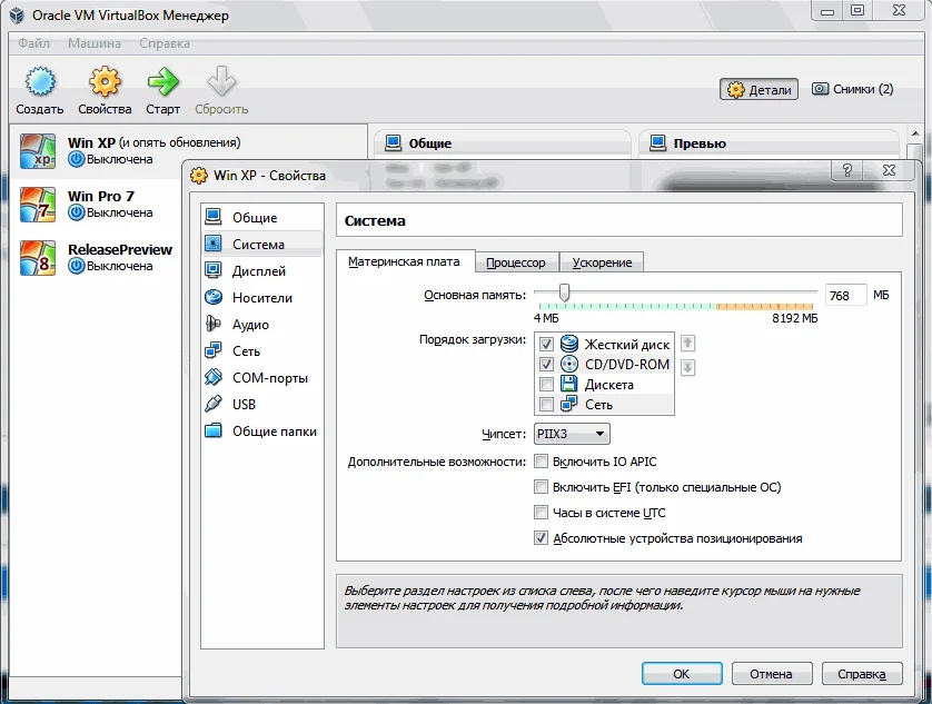

В свойствах поставь галочку на привод или посмотри может уже стоит .
