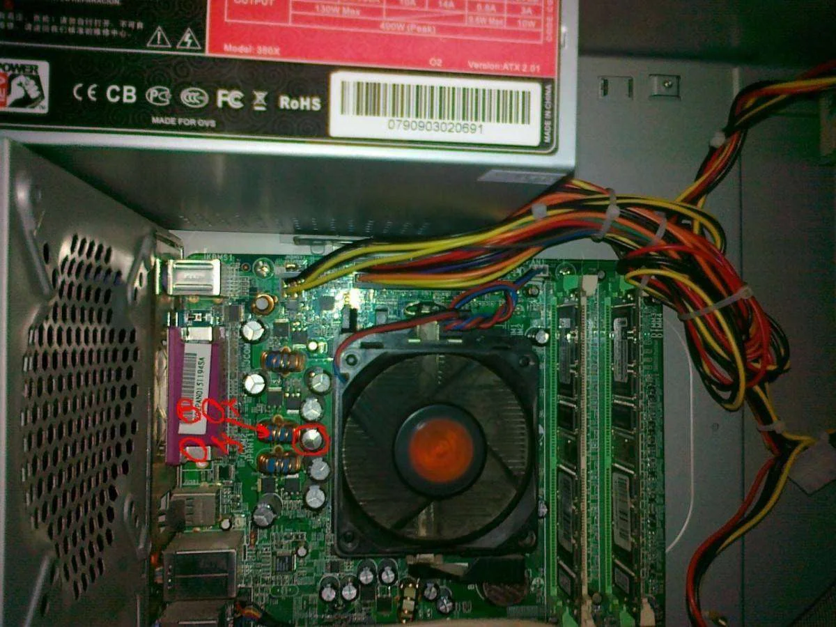

вот Вам еще точнее

из за этого по-Вашему и вся проблема??? просто перепаять ???

посты, прочитайте заново.
я написал что да (на 90 процентов.)
конденсатор находится рядом с процессором( что может не давать правильно обрабатывать информацию)
я вижу пока что именно эту поломку.
вы сначала перепаяйте, и сделайте проверку, и потом если будет нужно, будем искать другие причины.

тут немного по-другому....да..его вздуло ,но он же не врубался вобще!!!!
а со всем новой видяхой и блоком питания он работает , но не воспринимает драйвер на видяху

пререпаять кондер и переставить ось.. кстати а старые бп и видюху вам отдали? и советую перед тем как нести в СЦ пометить как нибудь всё! мать бп нард двд все вентиляторы... у меня так гады сперли вентелятор с мобил река.... заметил только через 2 недели...
