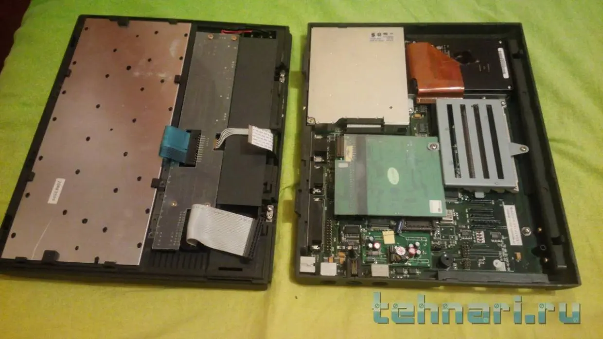

Не удержался я и вскрыл ноут. Был большой риск сломать клипсы так как пластику уже больше 20 лет. Пара клипс все же пострадала, но в данном случае совершенно не критично. От аккумулятора идут 3 провода, там все просто полярность не перепутать, а вот с вольтажом совершенно не ясно. Единственное понятно, подавалось и на заряд и на сам ноут 16 вольт. Может кто подскажет где мне запитать сам ноут лучше.

Ноут запитал от разъема аккумулятора. Все запустилось, но выявился новый косяк.Шлейф монитора имеет только 4 живых жилы из 18. Шлейф подсветки тоже перебитый. Подсветку оживил быстро, а вот сигнальный так и не смог оживить. 6 часов убил на него в итоге все равно видны наводки на экране и верхняя половина изображения в вертикальную полоску, хотя шрифт и читаемый. Поку мучал ноут с него слетел установленный DOS. А самое главное паяный шлейф просто не влезает в крышку ноута ))там зазор под шлейф ровно 0.8 мм. В итоге я просто заказал похожий шлейф на ebay. Тему можно закрывать!
