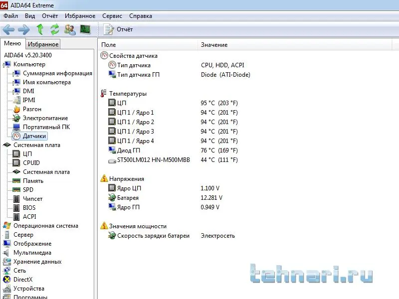

меняли термопасту,чистили,винду переустановили (малоли мусора много)
не че не помогаетrosti:" class="inlineimg" />rosti:" class="inlineimg" />rosti:" class="inlineimg" />

что именно греется? тесты где?

Это в простое такие температуры или при нагрузке?
это при нагрузке
чисто с браузером 70-80-90

Проверить бы девайс на наличие майнеров....

Просто отключаешь интернет. Если температура упадёт то есть майнеры, смотришь в процессах лишнее. Не упадёт - проверяй как установил радиатор на место, термопрокладки все на месте? Какая термопаста?

падает мах на 10
радиатор не снимал так продул
паста алсил-3 вроде

Думаю, валенок на месте остался. Просто выдув в системнике срабатывает, но не в ноутбуке. При нагрузке какой силы поток из вентиляции?
И смотри что в процессах, я использую бесплатную Process Explorer
как посмотреть???
в процесах все норм вроде лишнего нет
