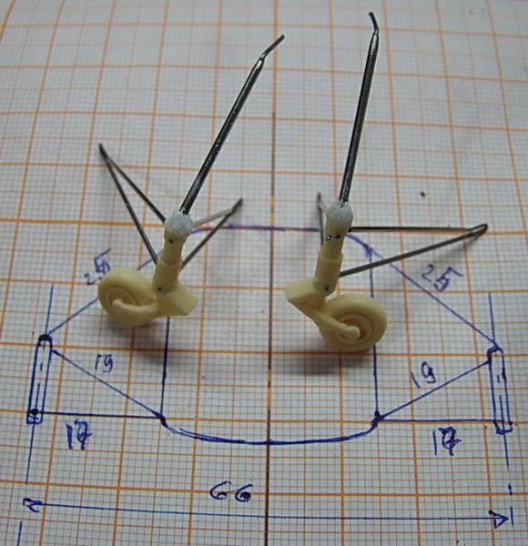

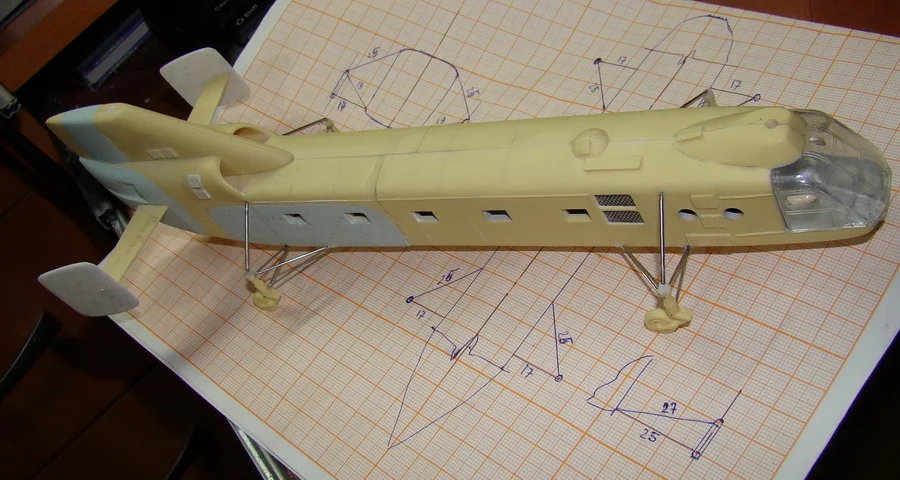

По умолчанию
Всем большой (как 37 попугаев) привет и огромное спасибо за поздравление с днем рождения.Вот и лето прошло, словно и не бывало, дачные заботы постепенно начинают сходить на нет, осталось только картошку, морковь, свеклу выкопать , да остатки помидоров снять, прибрать все и до дому, до хаты, заниматься моделизмом.Сегодня супруга не разрешила ехать на дачу, сиди мол дома, отдыхай, вот и решил продолжить тему Як-24-кран - поставить его на шасси.
Прочертил на миллиметровке шасси, из игл нарезал заготовки, из проволоки выгнул каркасы шасси, надел на них заготовки игл, а затем при помощи цианакрилатного клея соединил каркас с фюзеляжем и шасси.Все сделал так же ,как и в прошлый раз, в предыдущей теме "Як-24 -летающий вагон". С учетом приобретенного опыта работа прошла быстрее и аккуратнее, практически ничего дорабатывать не пришлось.
