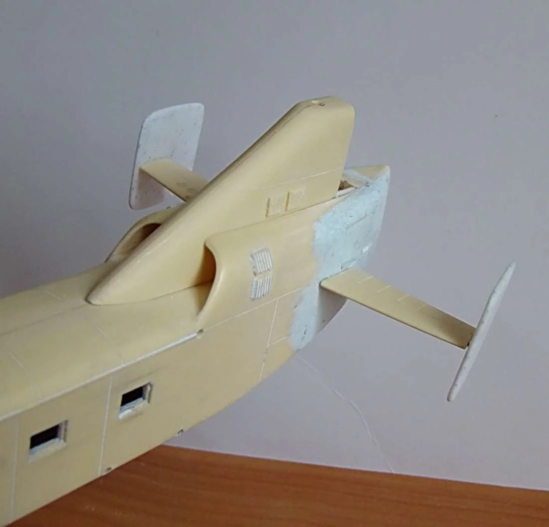

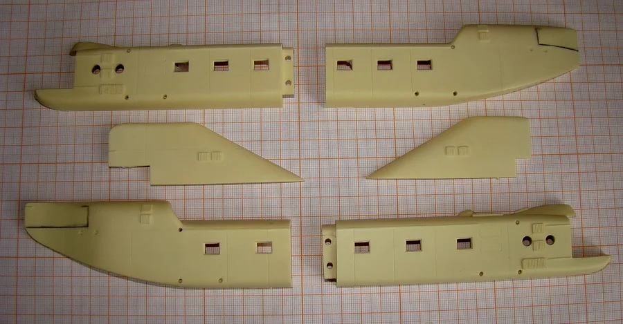

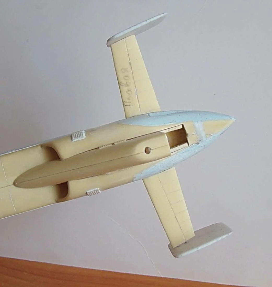

Прикинув последовательность действий по выпрямлению задней части фюзеляжа, приступил к их исполнению. Для начала разметил линии обрезки, затем по линии, перпендикулярной оси фюзеляжа произвел обрезку. На отрезанном конце срезал торец под углом 30 градусов и притер его на шкурнике, тем самым выправив законцовку нижней части фюзеляжа.Чтобы узнать размер вставки, необходимой для заполнения и не выйти из габаритов фюзеляжа, установил на корпус киль и ориентируясь по нему , замерил зазор между корпусом и хвостиком.Пока дело не дошло до склеивания половин фюзеляжа, на обеих половинках произвел прорезку выходных отверстий системы охлаждения заднего двигателя. А дальше все просто- вырезка 3-х мм заготовки, склейка ее с хвостиком, обработка напильником и шкурником и приклейка этого комплекса к левой половинке фюзеляжа. Приложив металлическую линейку к плоскости боковой повехности фюзеляжа, изогнул ее до касания с оконечностью хвостовой части фюзеляжа и определил примерный объем массы эпоксилина для формирования задней части левой половины фюзеляжа. Размяв эпоксилин, нанес его на фюзеляж и опять при помощи линейки сформировал криволинейную поверхность. Когда смесь заполимеризовалась , обработал ее шкурником и вскрыл выходные отверстия системы охлаждения. Впереди работа с наращиванием правой хвостовой части фюзеляжа, а затем работа с выпрямлением киля.

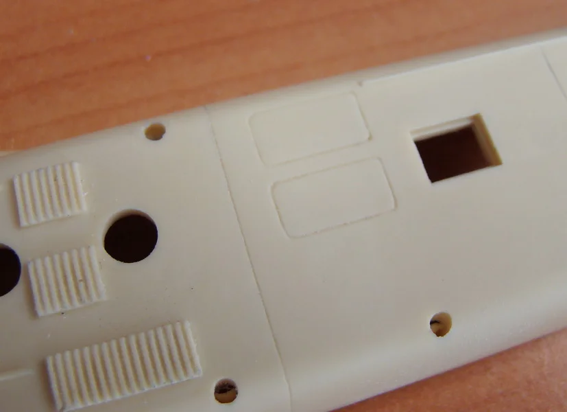

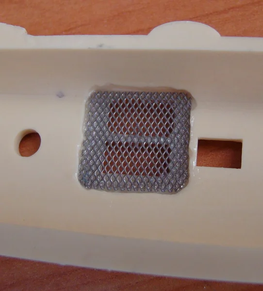

Прежде , чем заняться выправлением правой части фюзеляжа, необходимо кое-что доделать внутри его. Во-первых, чтобы большие два проема моторного отсека, закрытые решеткой, не светились насквозь, решил вставить туда что-то похожее на поршневой двигатель. Из разных обрезков пластика цилиндрической и параболической формы склеил корпус двигателя. На масштабе не зацикливался, что было под рукой, то и склеил.Короче- я его слепила из того что было... Из литника при помощи лерки изготовил заготовку для головок цилиндров , а потом нарезал цилиндры в размер и приклеил к корпусу двигателя. Колпаки на головки цилиндров изготовил из пупырчатой пластиковой тары для разных пищевых продуктов . Тяги изготовил из скрепок, коллектор -из медной проволоки. И все это для того, чтобы любопытный зритель не сомневался, что у вертолета отсутствует двигатель. Ну и теперь останется только покрасить внутренности фюзеляжа и двигатель и склеить левую и правую половины корпуса ( больше ничего внутрь вставлять не буду- все равно этого не будет видно). А уж затем приступать к выведению поверхности правой части корпуса и правке киля.

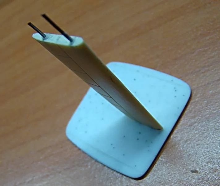

Очень захотелось посмотреть , как будет смотреться машина с шайбами, тем более что покраска внутри фюзеляжа пока не начиналась в связи с посевными работами на даче (а пилить я могу и ночью). Из стабилизаторов, вложенных в коробку изготовил новые, в соответствии с чертежами. К ним из листового пластика вырезал шайбы и на шкурнике придал им профиль. Соединение стабилизатора с фюзеляжем и шайбой делаю с помощью штифтов из стальной проволоки Ф0,5мм. Это позволяет точно соединить детали в процессе склейки. Несколько доработал выходной канал системы охлаждения заднего двигателя в соответствии с фото. А затем состыковал фюзеляж и левый стабилизатор с шайбой. Вроде все получилось нормально. Будем продолжать работу.

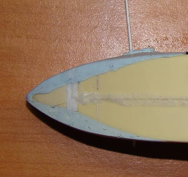

Продолжаю работу.Покрасил грузовую кабину вертолета и произвел склейку половинок фюзеляжа, последовательно проливая участками цианокрил от носа до кормы. Щели залил клеем и присыпал содой. Затем, чтобы выполнить правую часть хвоста симметрично левой его части, нанес на нее слой эпоксилина. После его полимеризации прорезал выходное отверстие системы охлаждения двигателя и прошкурил поверхность, вогнав ее в требования чертежа. На данной модели присутствует тот же дефект, что и на предыдущей, т.е. искривление стенки фюзеляжа (видимо это не издержки технологии изготовления, а брак литьевой формы. Но оставим это на совести китайцев.). Для его исправления опять воспользовался эпоксилином, а после полимеризации окончательно прошкурил фюзеляж в задней его части.

В продолжение работы изготовил хвостовое оперение вертолета, состящее из стабилизаторов и концевых шайб. Раскосы установлю позже, когда выпрямлю и поставлю на место киль.
