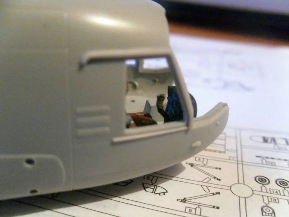

Старый 14.10.2012, 18:55   #120 (permalink)
Денисыч
Banned
Регистрация: 23.08.2010
Сообщений: 2,055
Записей в дневнике: 7
Сказал(а) спасибо: 0
Репутация: 3111
По умолчанию
Ну вот приступаю к работе, начал примерять кабину, вернее её части... Буду думать как туда "свет" заводить...
Денисыч вне форума   Ответить с цитированием
