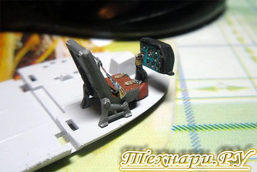

Работа движется потихоньку, решил поработать с панелями приборов. В наборе они даны полыми, там как будто нет задних стенок, пришлось сделать самому из "дошираки", приклеил на супер клей, а после подрезал и обработал наждачной бумагой...
Далее решил вставить фототравление, но опять разочарование, травление от Билека не подходит, оно явно не в масштабе, пришлось отсечь часть приборов и поработать надфилем...
Пол грузовой кабины и пол кабины экипажа даны одной деталью, только вот на полу как раз на самом видном месте остались следы от толкателей, но ведь пол будет хорошо просматриваться, пришлось зашпаклевать дыры от толкателей.
Я правда хотел сделать светящиеся приборные доски, он от этого пришлось отказаться и так травло не подходит. Я думаю придется, как то по другому делать внутрикабинную подсветку...

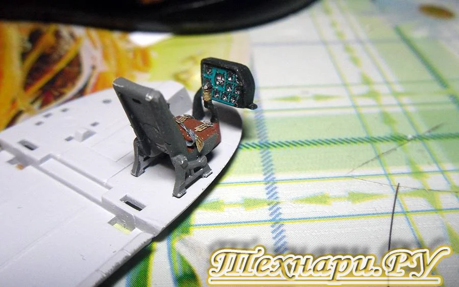

Бывает и у нас сдают нервы, заросишь модель на пол года и все дела, мой Ту-2 до сих пор лежит в коробке, нет желания его собирать... пока нет...
Покрасил и примерил "джойстик" для вертолета - штурвал. Единственное, что доделал - это намотал на ручку штурвала обмотку. Так же капнул маленько Футуры в отверстия приборов на панели, для имитации стекол, на фото это хорошо видно,
еще срезал заранее нечто похожее на "педали" управления РН под панелью приборов, судя по фото они там совсем другие, буду пробовать их сделать из обрезков фототравления...
