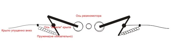

ренат 2112
Member
Регистрация: 01.02.2010
Сообщений: 399
Сказал(а) спасибо: 0
Поблагодарили 2 раз(а) в 2 сообщениях
Репутация: 393
По умолчанию
так получится интересно

Валерий
Member
Аватар для Валерий
Регистрация: 11.04.2007
Адрес: Санкт-Петербург
Сообщений: 40,320
Записей в дневнике: 73
Сказал(а) спасибо: 885
Поблагодарили 2,792 раз(а) в 431 сообщениях
Репутация: 186775
По умолчанию
Нет, отсутствует синхронность во взмахах. Да и вообще махать не будет из-за образовавшегося треугольника в конструкции.

Reks
Banned
Регистрация: 12.12.2011
Сообщений: 361
Репутация: 658
По умолчанию
Опять же нерабочая схема. Движения крыльев не только вверх-вниз но и вперед-назад под углом к корпусу.

Reks
Banned
Сообщений: 361
Репутация: 658
По умолчанию
Взмах крыла вверх, загребание с углом атаки-поворот-движение назад...Эта схема работала.

Валерий
Member
Аватар для Валерий
Сообщений: 40,320
Репутация: 186775
По умолчанию
Вперёд-назад не надо, но требуется изменения наклона передней кромки крыла.

Dram
Экономичный вид памяти
Аватар для Dram
Регистрация: 19.02.2008
Сообщений: 2,632
Записей в дневнике: 1
Сказал(а) спасибо: 6
Репутация: 2794
По умолчанию
Сделать как опозитный двигатель.только колен.вал "вывернуть" чтобы работал в противофазе. И для крыльев сделать "качели" ...ну это если надо что бы просто махала верх в низ..дальше там дорабатывать надо до состояния стабильного полета :cx:
