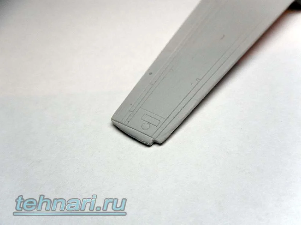

Продолжаем сборку. Убрал с левого крыла весь облой, маленько подправил кромки.
На торце крыла выпилил место под БАНО..
Затем в прозрачном литнике рассверлил отверстие и покрасил красной краской, приклеил супер клеем, получился такой эффект лампочки...

Ребят, я маленько изменил БАНО. Мне не понравилось как они выгледели и я их переделал, в крыле просверлил в крыле отверстия, залил их краской левое - красное, правое - зеленое БАНО, потом приклеил более прозрачный пластик и выточил форму. Вот что вышло. правда на фото не очень хорошо видно, но в реале смотрится замечательно...
