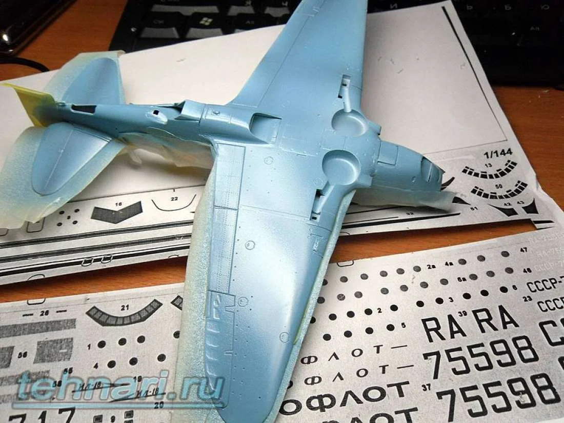

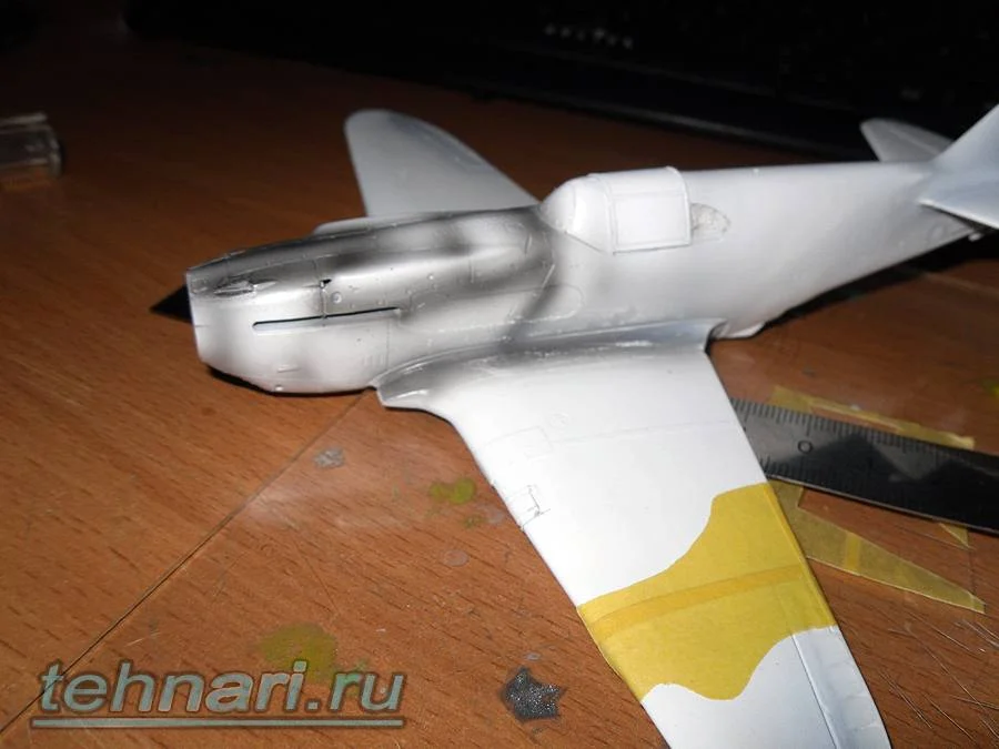

И так, друзья, после долгого перерыва будем доводить до своего логического завершения модели и темы связанные с постройкой. Один из истребителей великой победы готов - это ЛаГГ-3 первых серий Л.Гальченко. Остановился я в прошлый раз на грунтовке самолета, думаю с этого и начнем. И так, самолет загрунтован...
После покрасил белой краской те места, где будут белые камуфляжные пятна и нанес небольшой предшейдринг, белые пятна после высыхания закрыл масками из скотча, которые вырезал о трафарету...
За тем окрасил низ самолета в светло голубой цвет с добавлением серого...
после полного высыхания, закрыл масками низ, что бы его не закрасить...

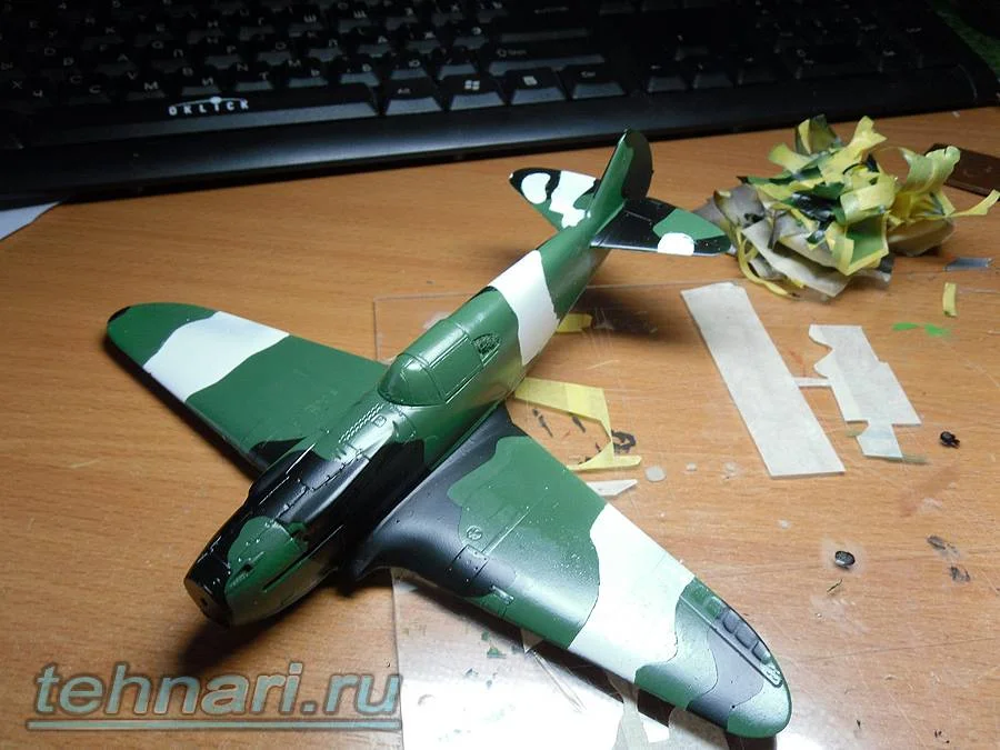

После того, как все маски наклеил, начал пробовать окрашивать фюзеляж в основной цвет, по стандартам СССР в те годы самолеты окрашивались краской АМТ-4, чего у меня добиться не получилось. Вообще в этот раз краска подвела меня, нужно перед каждой покраской разводить новую партию краски, а я сделал много краски перед этим, потом начал мешать краску, она стала жидкой и в ней стало мало пигмента, в связи с чем, была плохая "укрывистость" и получился очень толстый слой зеленой краски. Вот так пробовал на крыле подобрать цвет...
После долгих мучений я все же покрасил самолет в зеленый цвет, нанес маски и покрасил черные пятна камуфляжа. Жаль, что все самолеты не черного цвета - его так легко наносить...
В итоге, после просушки и снятия масок вышла вот такая "бяка", в цвета не попал, ступеньки большие получились из-за толстого слоя краски...
Далее предстояло все это безобразие хоть как то спрятать.
