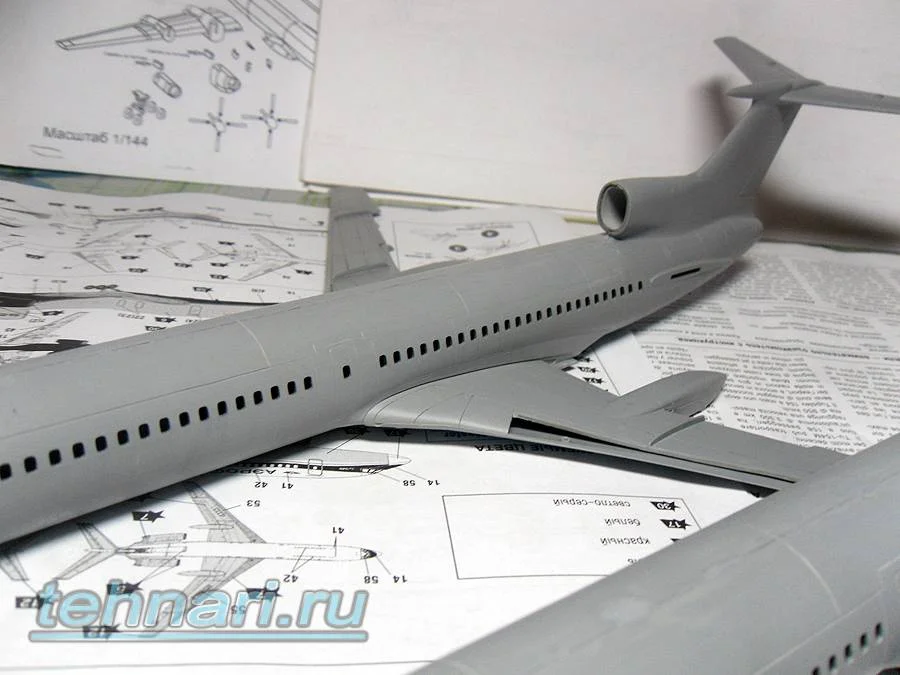

Эх, как приятно бывает вернуться в прошлое... Спешу заверить наших форумчан (тем кому интересен этот бред, который я несу в своих темах ), работа над Ту-154М продолжается, правда идет она очень медленно. На данный момент дело встало из-за того, что нет травления на двигатели, хотя те детали можно сделать и вручную. Пока вот что сделано, собрал и вытянул фюзеляжи, плюс ко всему пытался полностью убрать щели на стыках половинок, на модели В.В. (85702) перерезал всю расшивку, на модели 85609 переложил стабилизатор, ну и по мелочи собирал двигатели.

Сегодня попытался загрунтовать, все же грунтовка Тамия отличная вещь. Правда грунтовал на лестничной площадке пока соседи не видят .
Грунтовка после предварительной подготовки легла ровно и тонким слоем... Кстати, посмотрел как будет вида расшивка... И еще один плюс в "ранней" грунтовке - выявление мелких "косячков" в пластике, как например вот проявилась утяжина на воздухозаборнике 2-го двигателя... |

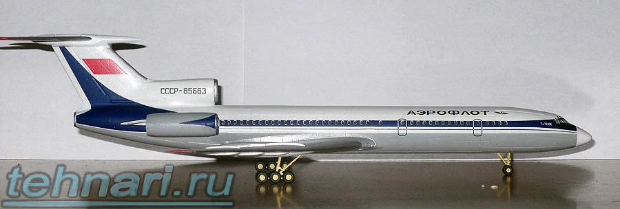

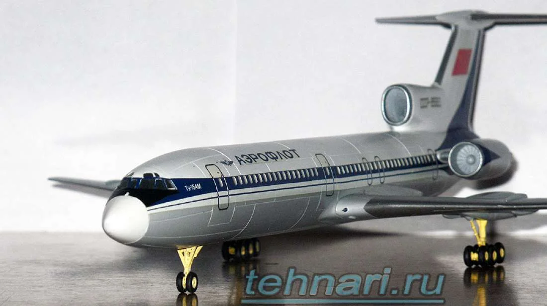

Репутация: 3111
И так одна из первых Тушек почти готова, выкладываю пред релизные фото для того, что бы вы посмотрели и высказали свое мнение, может, что то подправить. Единственное, что не сделал - это не покрасил еще ковши реверса, не приделал створки, и не нанес тонировку. Займусь этим всем завтра. Так что судить Вам... Жду коментов...
