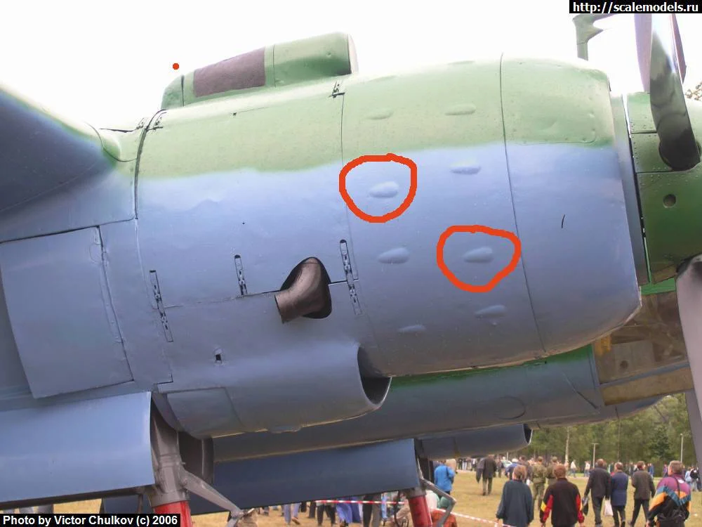

вот их и решил восстановить, долго думал, как их сделать, благо дядя Леня подсказал. Взял я фольгу, отжег её над свечкой, изготовил "давилку" по форме "пупырышек" и продавил на фольге. Потом приклеил на супер клей и начал разравнивать и прижимать эту ленточку из фольги на пластик, потом загрунтую и посмотрю, как это будет выглядеть. Вот фото примерно того что выходит... |

Ага, есть такое дело, я и не заметил, а на фото видно хорошо, завтра поправлю, это вторая половина ушла почему то...
