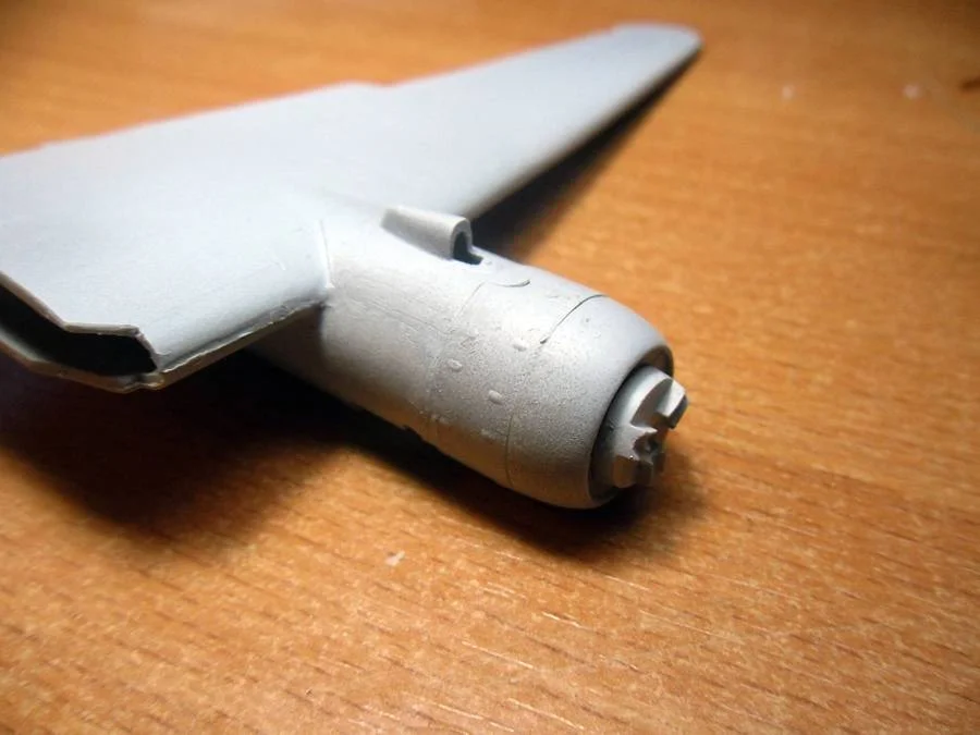

Вот эта вот мотогондола собирается из 7 деталей!!!, они мало того, что не сходятся, так еще и плохо отлиты. При сборке очень плохо стыкуются, образуя щели- это после того как я их на сухую подгоняю, ну и кое какие части оказались зауженны. Вот такое ГОРЕ!!!!!!!!!!!!!!!!!!!!!!

И так, что то на фоне общей эйфории от 9 мая, потянуло меня на бомберы, вспомнил что лежит у меня в темнушке Ту-2, поставил цель собрать его любой ценой, главное что бы сильно не уродовать. И так, что мы имеем...
1. Собрано хвостовое оперение, загрунтовал его, выявил, что очень плохо видно клепку и расшивку, придется восстанавливать. 2. Капоты двигателей я конечно выравнивал, но до ума не довел придется все это переделывать, плюс ко всему если там шпаклевать и шлифовать, а значит всю расшивку "убью"... 3. Везде много щелей, что бы улучшить качество соединений, решил по совету дяди Лени заливать щели суперклеем с последующим засыпанием содой ,ну а там уже шлифовать можно... |

Денис, несколько советов по данной технологии. После присыпки содой через 3-5 минут зубной щеткой удали остатки соды с прошпаклеванного места.Дай клею хорошо заполимеризоваться, затем крупные набросы срежь аккуратно ножом, а дальше уже работай шкуркой. После шлифовки выполни прорезку стыков при помощи пилки из тамиевского фотоэчета толщиной 0,1мм, поскольку резак на прошпаклеванных участках может оставить рваные края. Затем окончательная шлифовка всей поверхности, мойка, сушка и грунтовка. Сошлифованный клеп восстановишь при помощи ретривера по высохшей грунтовке.
