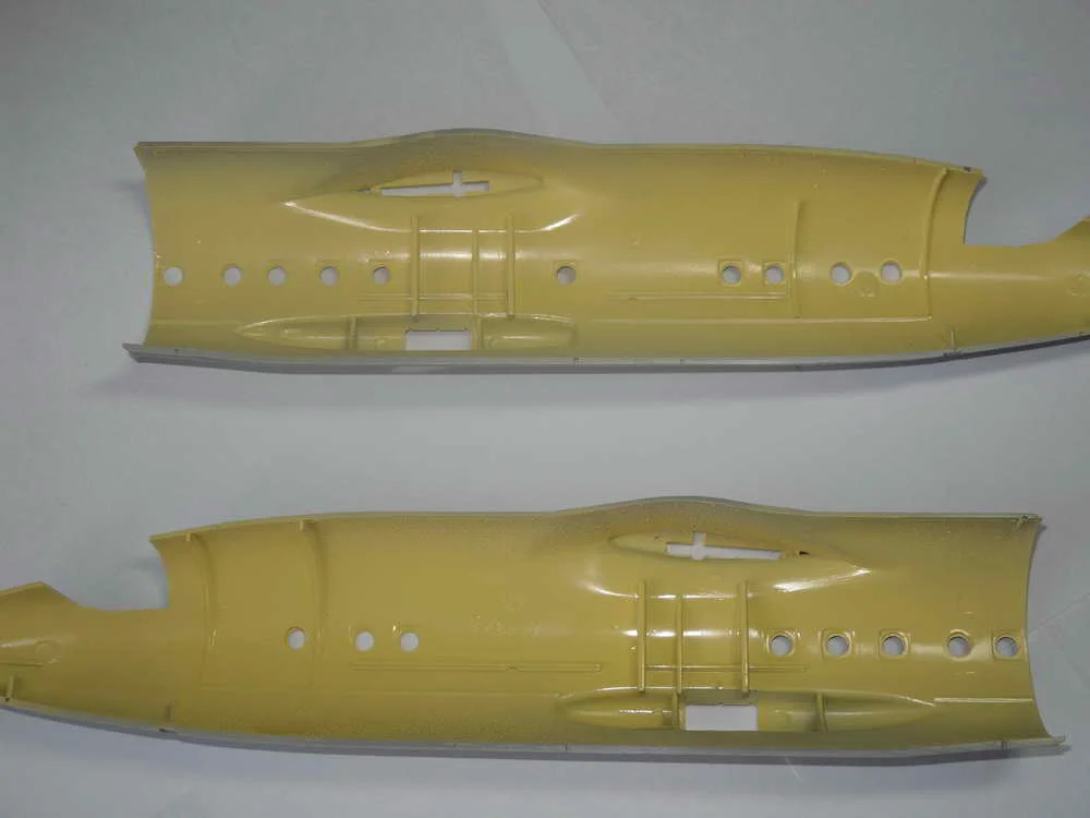

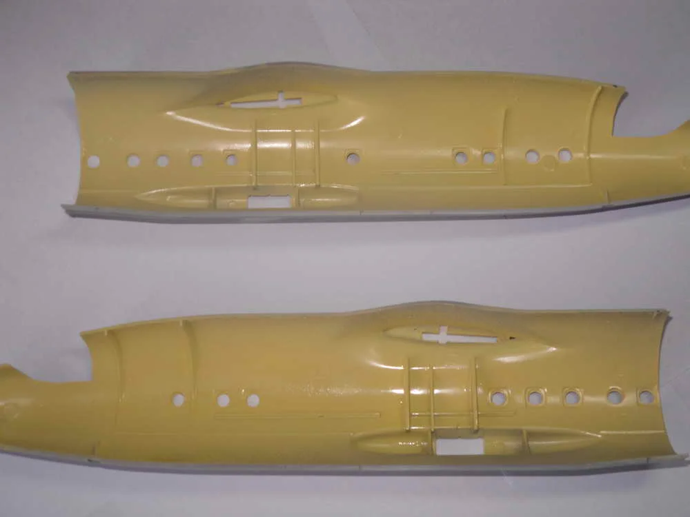

Вклеил вторую переборку и грузовой пол....
    37.3 KB · Просмотры: 386
    37.7 KB · Просмотры: 358
