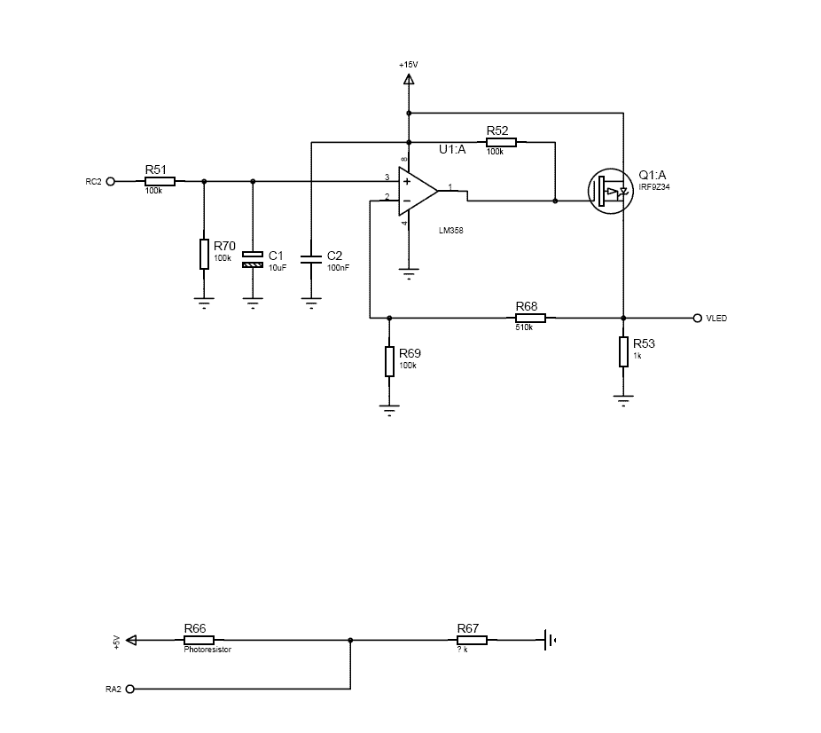

Еще одни пропеллер клок, эти часы не повторял, но собирал брата Часы-пропеллер на PIC16F628A . Фото, печатные платы и прошивки взяты с форума. Вылаживаю все, что есть по этим часам. Я в них немного разбирался так, что смогу ответить на вопросы, которые могут возникнуть при настройке и конструировании.
Принципиальные схемы:
base_alarm_886.jpg59e878614e98b11207f89c38a7cd44bd.gifca67799b45f3fe14596a3b6fe677e1ba.gif

спасибо!!! а вообще возможно собрать этот пропеллер на другой базе? уж больно она навороченая

в архиве печатка отличается от схемы! там в схеме есть датчик влажности(HIH3610) и еще много чего!!!

Базу можно собрать и из часов на 16f828a, на сколько помню здесь просто будильник. Подключение к компу для коррекции время в микроконтроллере и установка будильника. На днях пересмотрю влажения и вроде прошивку от базы не вложил.

Просмотрел вроде все совпадает. Вот архив базы с программой, если нужно скомпилировать файлы пишите объясню процесс. Есть файл keys для универсального пульта URC22B. Если, кто будет использовать пишите.

под вашу печатку в архиве больше подходит эта схема!!! а в вашей схеме присутствует датчик влажности,lm334,lm335, ик-приемник также отличается

Вы наверное про плату SMD, в ней применены компоненты аналогичные, но только SMD или меньшие по весу. Например 1736 работает на той же частоте что и 4836, отличие это напряжение питания 1736 от 5 вольт, 4836 от 3 вольт, для этого в схеме стоит ограничивающий резистор и электролитический конденсатор. Вместо LM335 стоит MCP9800A0T-M/OT и дальше по аналогии, есть в архиве печатки на DIP детали совпадают.

да я про smd, вот по этому я вас и спрашивал о совпадений, так что если можно пересмотрите ее. А прошивка под нее также должна подойти от dip?

Да, прошивка одинаковая. В плате все совпадает, некоторые детали будет сложно найти, хотя интернет магазины может затянут=). Можно адаптировать плату smd под свои детали, например датчик холла использован с 4 выводами, как применяется в принтерах. Но можно использовать обычный фототранзистор.

Нашел и схему под SMD.
