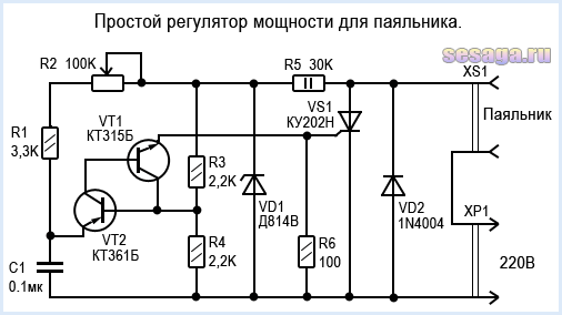

Хочу сделать регулятор паяльника по схеме:
Только там тиристор КУ202Н, но у меня такого нет, есть КУ202Е...
Можно его поставить??

КУ202Е рассчитан на 100В постоянного напряжения, а в сети по пику более 300В. Хотя по молодости я в цветомузыку ставил даже КУ202Б у которых допустимое напряжение всего 25В и половина из них работала. В общем как повезет.

Я три таких симистора с советской цветомузыки вытащил, жаль что они не подходял, а в советских телевизорах КУ202Н не стоят??

http://sesaga.ru/regulyator-moshhnos...payalnika.html
в розетку всё поместится

Если нет подходящего тиристора, можно и на транзисторе сделать...

Цитата:
Сообщение от СветLANa Посмотреть сообщение
А транзистор IRF740 пойдёт??

По умолчанию
Пойдёт....

Когда-то собирал за 5 минут вот такой диммер
если собирать именно по этой схеме то регулировка в диапазоне 50-100% мощности. если из схемы убрать диод (VD1) то регулировка будет 0-50%

По умолчанию
Можно на диод включятель поставить и будет от 0-100%, только кнопку нажимать придётся Я прав??
А работало хорошо??
И мой тиристор подойдёт??
