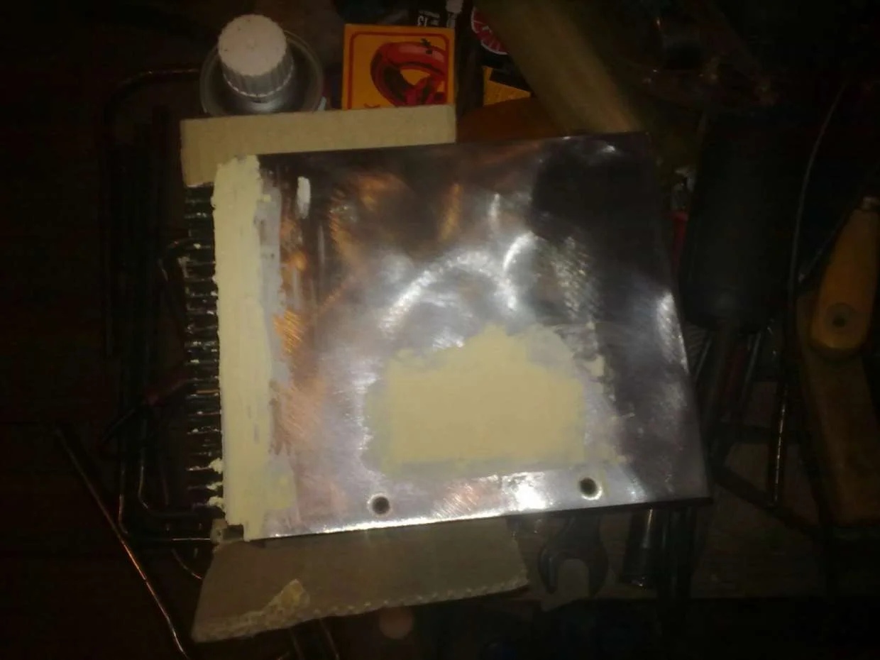

вот так зачистил...
зашпаклевал (первый раз шпаклевал,первый слой...по кое-каким причинам не успей нанести 2й слой!)
грунт вот такой
акриловый однокомпонетный,а вот почему его назвали кислотным когда покупали-я хз...

еще такой вопросик:
-этой шпаклевкой пластмассу можно шпаклевать,потом грунтовать и красить?

Цитата:
Сообщение от !илья! Посмотреть сообщение
Я писал ранее что сохнет быстро и много не наводить за раз.. Наносить желательно сразу и с первого раза.
Содержит вещества ,образующих с поверхностью металла оксидную пленку , которая по идее дополнительно защищает от возможной коррозии. Но сохнет такой грунт долго и краску на него класть я бы не рекомендовал без повторного нанесения обычной грунтовки, да и вообще пользы от такого грунта не вижу ,одна головная боль.
еще такой вопросик: -этой шпаклевкой пластмассу можно шпаклевать,потом грунтовать и красить?
Можно только если пластмасса не будет иметь деформаций впоследствии, а то потрескается. Лучше все таки взять шпатлевку по пластику , она достаточно упругая к таким воздействиям
Кстати радиатор наверное стоило снять, а то устанешь от шпатлевки отскабливать))

прошкурил шкуркой Р100 и помыл...
грунтанул...жду когда высохнет....

Игорь ,радиатор-часть конструкции и краситься и грунтуеться и шпаклюется вместе с крышкой :-)

По умолчанию
Теплопередача потом никакая будет...
