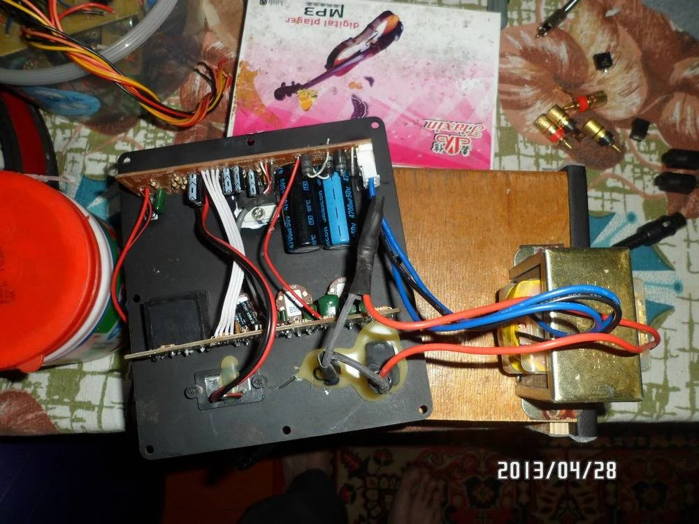

Для усилителя начал изготовление собственного корпуса, габариты получились: 200 х 150 х 90 мм. Материал изготовления: 9 мм фанера. Вырезал боковые стенки, верхняя крышка и низ под фотик не попали: Склеил их, и скрутил корпус конферматоми: Обшил корпус черным дерматином: Будущая "начинка" после ремонта: |

Работа двигается очень очень медленно... За неделю смог сделать только переднюю панель из ОРГ стекла. Внешне получилось, вроде нечего... ОРГ стекло занаждачил до матового цвета, 1 сторону покрыл черной краской чтоб не просвечивалось насквозь.

дермантин лучше на клей садить,88й-в самый раз. переднюю панель откровенно *запорол*,но можно ещё исправить ситуацию закрашиванием лицевой стороны матовой краской,а то по началу зашкурил одну поверхность,а закрасил совсем другую !-логика действий под вопросом Ручки откровенно не вписываются по цвету,нужно поискать другие или покрасить те что есть. Проект обещает быть хорошим,но откровенные *косяки* портят весь вид. |

Клеил на Иранский ПВА, после высыхания дермантин очень тяжко оторвать.
Цитата:
Цитата:
Но судя по тому, что потратил всего 2 часа на протяжении 2-х недель. Первоначальный макет получился нормальным. Пока думаю... |
