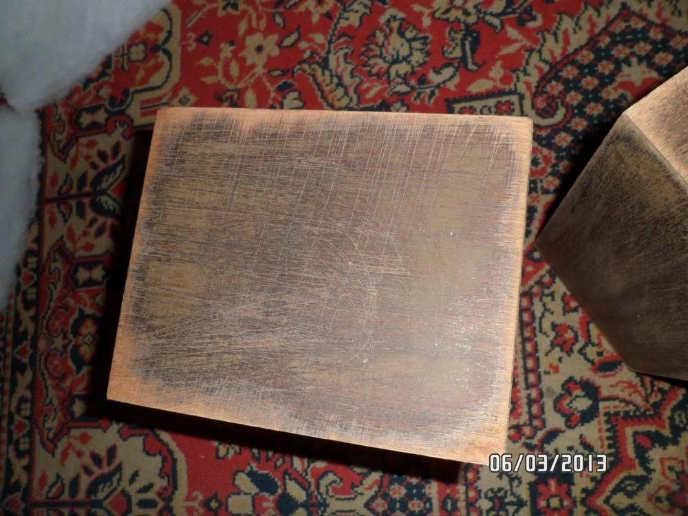

Вклеил переднюю стенку, вырезал отверстия под динамики, перепады от шкурил.
По капался в своем хламе, нашел 2 "лючка" от задней стенки. В 1 были пробиты отверстия, 2-й вообще от другой С-30. Не страшно, отверстия за паял и за шпаклевал. Внешне "лючки" одинаковые стали. Приблизительно поверхностный внешний вид будущих колонок. Пара верхних динамиков(с иными пыльниками) после реставрации. Сегодня вклеил заднюю стенку, а перед этим обшил короб синтипоном изнутри. На последнем фото можно увидеть. (подробные фото в кадр не попали) Колонки будут 2-х полосные на 8Ом с фильтрами. |

второй динамик в колонке будет работать как пассивный излучатель? или же оба.
если оба то объёмчик маловат. хотя может что-то интересное получится. |

Если будет мало, ФИ сделаю. Завтра буду смотреть и слушать. |
