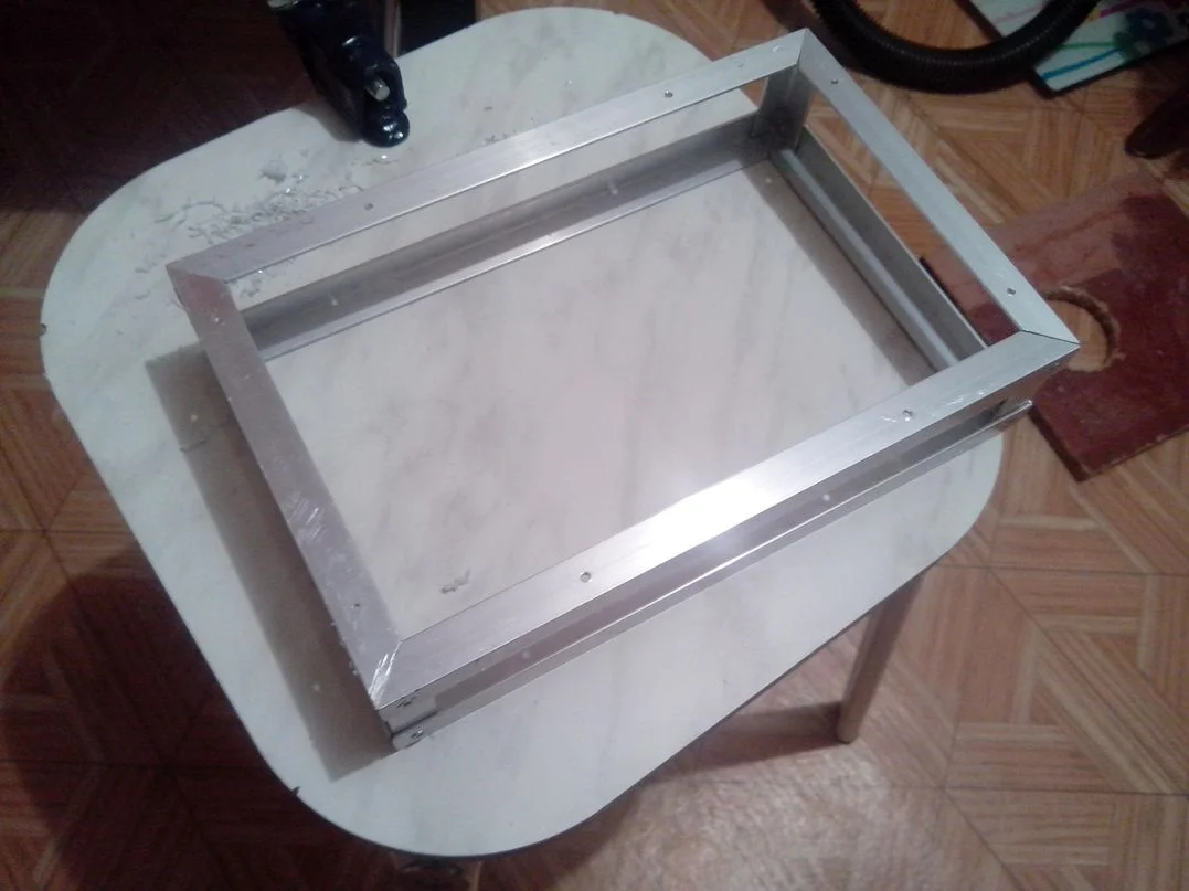

корпус хотелось сделать в классическом алюминиевом исполнении) собственно, вот его эскиз:
основа корпуса сделана из алюминиевого уголка по всем известной на этом форуме схеме
дно из полуматового оргстекла
примерка модулей усилителя
передняя, задняя и верхняя панели из листового алюминия толщиной 1.5мм(донором алюминия выступила лопата снегоуборочная фотографии донора, к сожалению, не сохранилось):

надписи на передней и задней панелях выгравированны лазером
боковые панели вырезаны из 21мм фанеры
поскольку передняя панель очень токая, а также потому что не хотелось чтобы на морде были какие либо гайки была сделана крепежная панель из обрезков оргстекла подходящих размеров)
примерка панелей
примерка элементов управления
боковые панели отшлифованы, покрыты морилкой под палисандр(если верить этикетке))) и отполированы с воском

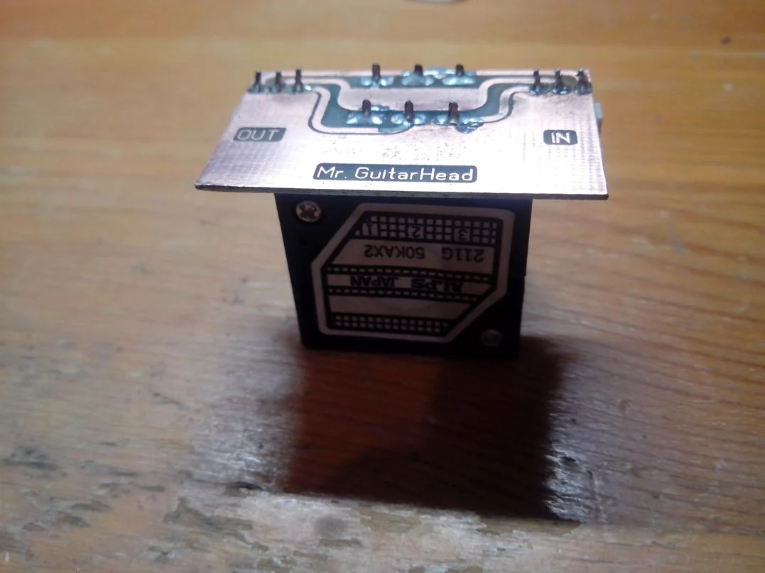

поскольку я люблю разборные конструкции, все линии питания и сигнальные линии оснащены разъемами.
редкие представители семейства паукообразных) микшер
сигнальные линии - трехжильный экранированный МГТФ в термоусадке
блок питания(маленькая платка - питание защиты)
трансформатор ТП-114-К24 редкостное фонящие авно(хотя, возможно, я просто не умею его готовить)
на ибее заказан человеческий трансформатор, но он пока где-то в пути)
основной регулятор громкости
плата подсветки окошка в верхней крышке, по совместительству индикатор включения
собственно усилитель
