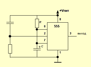

можно попробовать так..
первая RC задержка запуска, вторая таймер.
на выход либо релюху с транзистором, либо оптрон с резистором.. )
схема теоретическая - не проверял.. )
вторая нога запускает таймер при появлении на ней сигнала низкого уровня. при включении, пока первый конденсатор не зарядится, таймер не запустится, соответственно чем больше конденсатор и резистор тем больше задержка. как-то так мне думается должно фунциклить.
а еще контрольно можно прикрутить сигнал с 220 упс на 4 ногу таймера - reset, чтоб при наличии выхода с упс эта штукуевина ничего не делала.. ну истестно через какую нибудь развязку..
