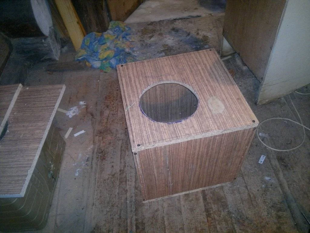

нужно все разметить и распилить
также нужно сделать отверстие под динамик) я сделал просто)
взял пасту от шариковой ручки и намазал края динамика и отпечатал в нужном месте на дсп) но лучше сделать два отпечатка один на черновике так сказать и там потренироваться вырезать) и на чистовом дсп)
ну а дальше пилим и вырезаем) у меня самфй простой и недорогой электролобзик)
для того чтоб вырезать отверстие я просверлил дырочку шуруповертом) и потихоньку стал выпиливать)
ну и что у меня получилось)
ну собственно когда все вырежем то можно и примерить) как будет)

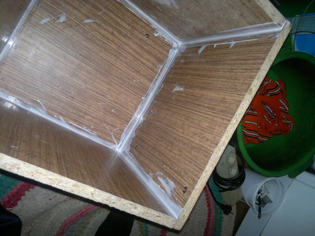

дальше я зафиксировал фазик в передней крышке с помощью клея титан)
а с наружи неровности замазал герметиком)
и оствил сохнуть часов на 12) а пока занялся проклейкой короба
использовал тотже герметик силиконовый автомобильный у меня ушло полтора тюбика за 35руб это можно сказть все затраты на саб)

продолжение....
так как руки у меня еще неоч ровные то и вырезал также)
но это легко устраняеться) с поможью герметика) все обильно промазал из нутри что даже выступало наружу) ну и с наружи тоже желательно замазать)
ну и дать подсохнуть немного)
и теперь нужно все внутренности проклеить звукопоглатителем(синтепон)и заодно опять швы клеем зальються)
клеил с поможью всем известного клея титан за бутылку 0.5 70руб

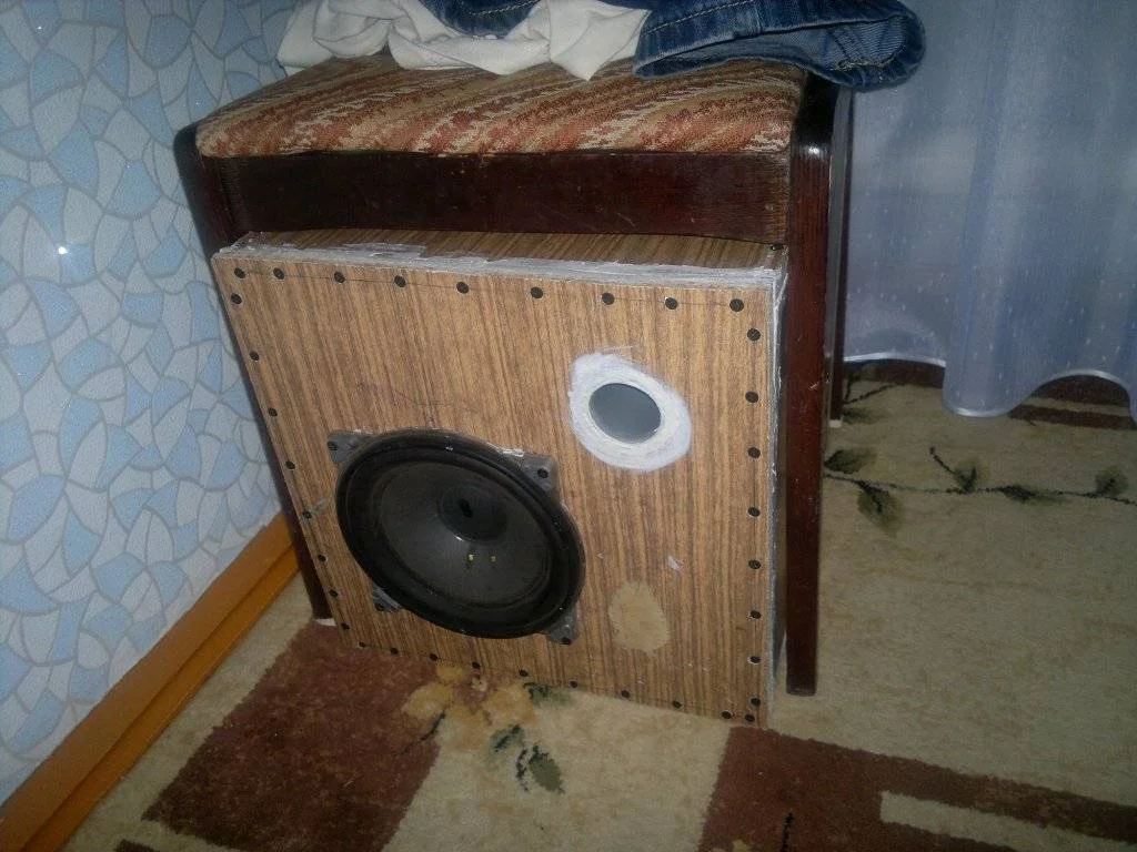

ну собственно теперь прикручиваем крышку саморезами)
вид из нутри)
и провод припаиваем к динамику и клемнику) ставим все на место) незабываем промазать края динамика герметиком)
продолжение..
ну собственно и завершаюшие фотки(это не конечный вид))
над внешнем дизайном я еще не работал. так что кто что хочет на вкус и цвет)
как вариант выровнить, отшпаклевать и в самоклейку или покрасить)
я буду обклеивать черным карпетом а фазик покрашу в золотой цвет и корзину динамика тоже в золотистый а сам диффузор у динамика сделаю ближе к золотому цвету, но нивкоем случае его не красте)
этого саба для меня с головой хватает в комнате) стекла дребезжать соседи прибегают что для счатья еще надо:))

ну я и хочу карпет) + золотистая краска для фазика и алюминевого обода динамика))
а щяс пока внешнем видо незаймасб пока несделаю усилок и нераскачаю его на полную, чет фазик берет сомнения, думаю на 100мм перерасчетать.
