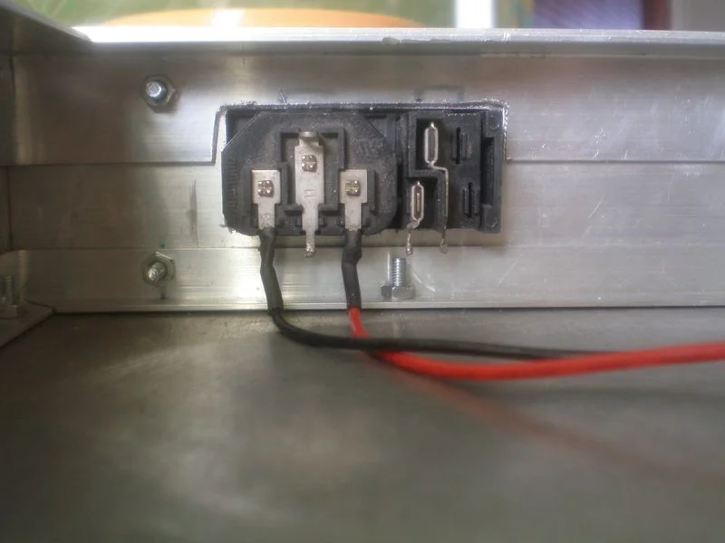

Понятно. Земляки, значит...
О чернении не задумывались? В сети даже какие-то жидкости попадались для этих целей - не вникал...

Красива! Сань, заземлять будешь? Я вот вспомнил, что когда ремонт в квартире делал, провод заземления не кинул на розетки. Его изначально небыло, хотел от эл.плиты протянуть по всей квартире и забыл! Фиг знает теперь чо делать...

Ну да от разъема до корпуса сделаю провод потом, а вот что там с розетками даже не знаю. (на квартире живу)

Сань, я вот не пойму, на одной схеме ИИП детальки отличаются от другой схемы в твоей теме... какая от куда я уже не помню.
R8 все таки 100 Ом или 220к ? Что у тебя щас на плате впаяно? С1,С2,С3,С4,С5 - как я понимаю 100nF C12 100 - чего 100? пикофарад? И можно ли С11 взять 3,3мкф вместо 2,2мкф? Как я понял, он там просто для ёмкостной развязки стоит. И, кстати, 4 транзистора IRFI840 можно заменить на 2 IRF840. У них ток стока 8А против 4,6А у IRFI. Последний раз редактировалось Wow4an; 25.01.2012 в 20:37 |
