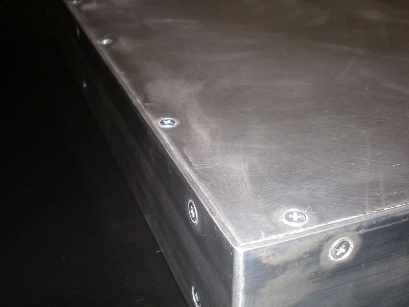

Сегодня проведя краш тест спаиваемых алюминиевых деталей пришел к выводу что спайка не очень удачный вариант, хотя места спайки и держатся достаточно не плохо, оказалось что несколько мест почему то не схватились. Чтобы конструкция не развалилась решил перейти на винтовую скрутку (по старинке).
P.S. Но надо будет все таки на будущее по интересоваться на счет аргоновой сварки

Я никогда, не видел как её работают и что она из себя представляет. Отдавал как то сваривать пару дюралевых деталей а как оно там было не знаю. Просто мне интересно можно ли аккуратно сварить такие тонкие алюминьки (не прогорят ли и т.п.)

Можно конечно, все зависит от сврщика. Вот я например "прихватчик" если начну, то от пластины решето останется. Если будет опытный, знающий своё дело сврщик варить, то ты офигеешь от того как положены швы, даже на такой тонкой пластине.

Ну ладно, об этом я подумаю наверное в следующем проекте а то пока найду такого спеца проект закончу через год (а то и закосячет потом заново все гнуть).

ОООх сегодня был один из самых продуктивных дней в доработке корпуса за последние дни. Так как я решил отказаться от пайки то пришлось сгибать уголки по новой (те уже потеряли эстетический вид, хорошо что взял с запасом).
Сегодня все перемерил и собрал на винтах, в принципе смотрится тоже отлично. Так же разметил, и выпилил днище ну и прикрутил. Получилось очень не плохо, даже самому понравилось P.S. Чуть позже выложу фото (а то сделал одно и фотик сел - зарядится нафоткаю)
