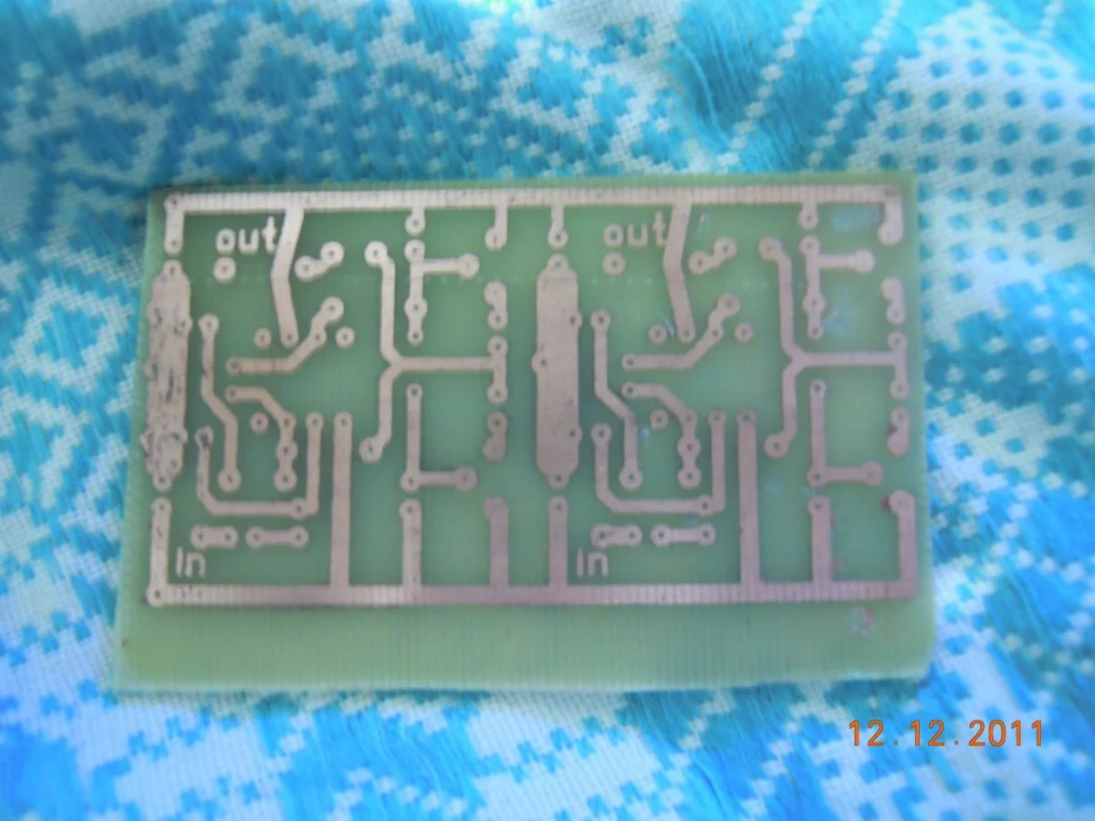

Решил сделать усилитель для наушников не портативный вот по этой схеме:
и печатная плата:Посмотреть вложение ТУТ!!.rar
вытравил поату ....
Ну вот, а говорил, что платы плохо получаются! Очень даже хорошо, только слева плохо проутюжил :)
Очень даже хорошо
спасибо :tehnari_ru_953:
это 1вая моя плата которая получилась хорошо :)
ланзар тоже не плохо получился но так я её переводил раза 3 и маркером дорисововал:)) ... а тут с 1 всё на 99,4% перевелось и не поправлял маркером :D

А зачем микросхемы сделаны со стороны дорожек?
я такой умный что отмеркалил печатку ... хотя мне говори не зеркалить :)
вот и не стал я 2ю делать
А я вот всё гляжу - почему транзисторы так странно стоят... а оно вононо как получилось, ну чтож, бывает :)
да, просто это моя первая печатка я вообше в удивление что роботает и мне её не кто не поправлял :D
