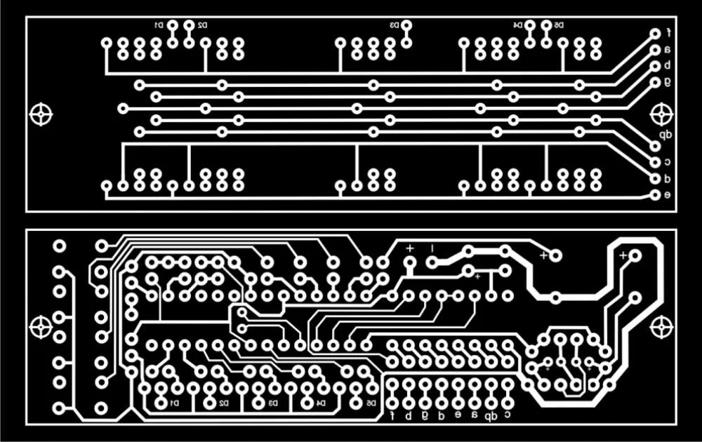

Но мне всегда не нравилось, что плата получается очень большая, а хотелось бы иметь такой её размер, чтобы корпус сделать как можно меньше. Посидев и немного порисовав я сделал плату по размерам сопоставимую с индикаторами.
Сразу хочу сказать, что сделать такую плату при помощи ЛУТ не удастся, ширина и расстояние между отдельными дорожками 0.2 - 0.3 миллиметра, повторить можно при помощи плёночного фоторезиста. Вот шаблон для платы.

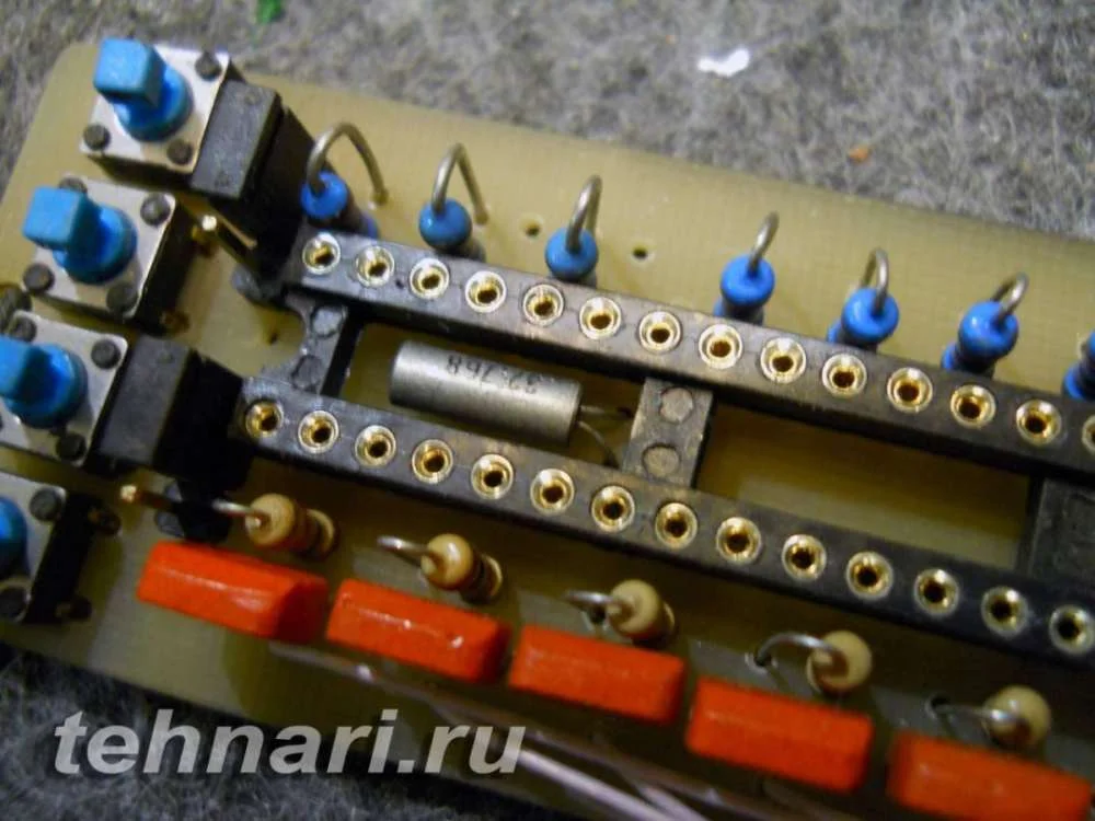

Вот так выглядит собранная плата.
Кварц на частоту 32.768 Герц удобно расположился под микроконтроллером.

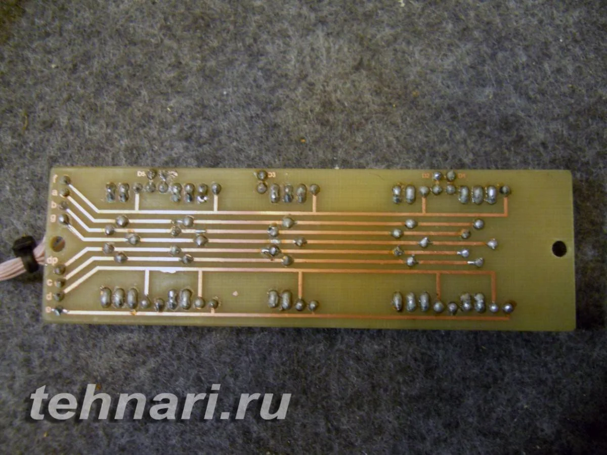

А это обратная сторона плат.
Платы крепятся одна к другой через втулки высотой 4 миллиметра.
