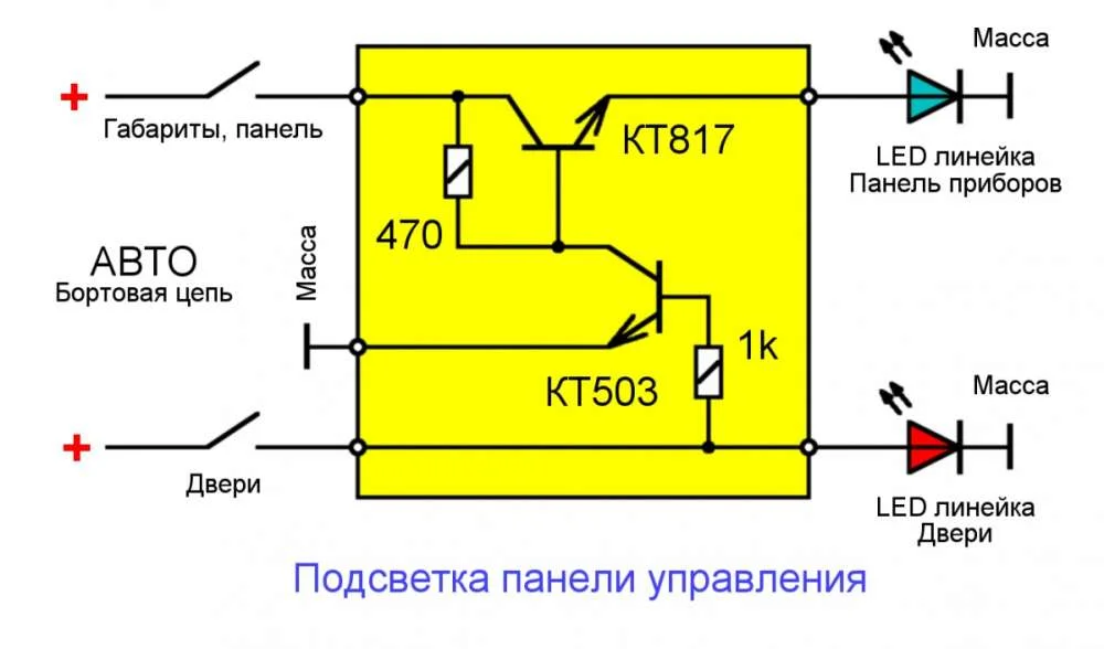

Цитата:
Сообщение от kzahar Посмотреть сообщение
считаю что это не надежно
Это чем же?! Как раз реле-то в данном применении и есть самое надёжное - не критично к питанию, к поведению нагрузки, работает в практически любых климатических условиях. Полупроводники (и светодиоды в том числе) гораздо капризнее...

Можно попробовать тоже самое сделать с помощью простейшей электроники,
без реле, я думаю выйдет ...
Ну вот только как?

По умолчанию
Вот схема, все очень просто >>>
Дета самые распространенные, дифецита не будет.
Вместо КТ817 можно КТ805 АМ, БМ, он больше, но у него
коэффициент усиления больше, будет работать. Вместо
КТ503 можно КТ3102 или КТ815. Диодные линейки лучше
СМД-ешные, наклеить во внутрь приборной панели ...
Основной цвет синий или зеленый, а двери красные.
Габариты постоянно будут гореть синим (зеленым), а
когда откроешь дверь, переключится на красный ...

По умолчанию
огромное спасибо!а вот если с концевика будет '-' как тогда?

Я немного не понял, габариты включаются на панели, с
выключателя вроде плюс выходит. Минус выходит с
концевиков дверей, так что ли ? ...

Цитата:
Сообщение от George Smith Посмотреть сообщение
Минус выходит с
Да, Юра, концевик на двери разрывает "массу", "+" на лампах постоянный при включенных габаритах.

Про плавную смену цвета и сценарий переключения из первого поста уже забыли?
