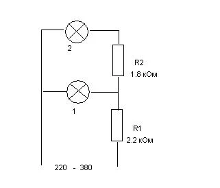

Расчет резистора для лампочки 24В 90мА от сети 380
При включении в сеть 380 вольт должна гореть лампочка .. Лампочка 24 вольта 90 мА Помогите пожалуйста рассчитать необходимое сопротивление. |

Вот то что вам нужно: Сопротивление R=U/I=(380-24)/90=3,96 кОм,
Мощность Р=I*U=90*(380-24)=32040мВт=32,04Вт В таких случаях лучше применять конденсатор (грется не будет). |

и еще вопрос,
если я к примеру последовательно соединю два или более резисторов, общее сопротивление будет равно сумме их сопротивлений? просто на всякий случай .. |

26.06.2011, 22:21 | #7 (permalink) |
Новичок
Регистрация: 24.06.2011
Сообщений: 2
Сказал(а) спасибо: 0
Репутация: 10
а нет ..
при таком раскладе лампа №1 в сети на 380 будет перегорать =( можно её как то защитить? korsaj что то говорил про конденсаторы, а на конденсаторах как можно подобное реализовать? |

вот почитайте
http://www.ra-publish.com.ua/radioamator/ra031138.pdf а вообще конкретно я так понял нужен пробник для проверки линейного и фазного напряжения? вообще много схем на светодиодах видел и на фиг те лампочки в наш техногенный век |

Для прозвонки 380В нужно взять две лампочки на 220В и соединить их последовательно.
Хотя такие "тестеры" инструкциями по ТБ не одобряются... |
