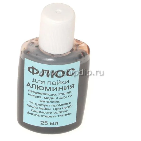

На днях видел флюс для пайки алюминия! Может быть купить его и попробовать?

Он пригоден для пайки небольших деталей, а чтобы спаять твой уголок его нужно будет очень сильно нагреть.

100 вт подойдёт

Намного проще и прочнее будет склепать при помощи накладной пластины. Пластина ставится изнутри и служит дополнительным ребром жёсткости для этого места соединения.

Я думаю, что нет... нужна газовая горелка...

Можно конечно попробовать сплав Вуда, но он вроде особой прочностью не отличается
