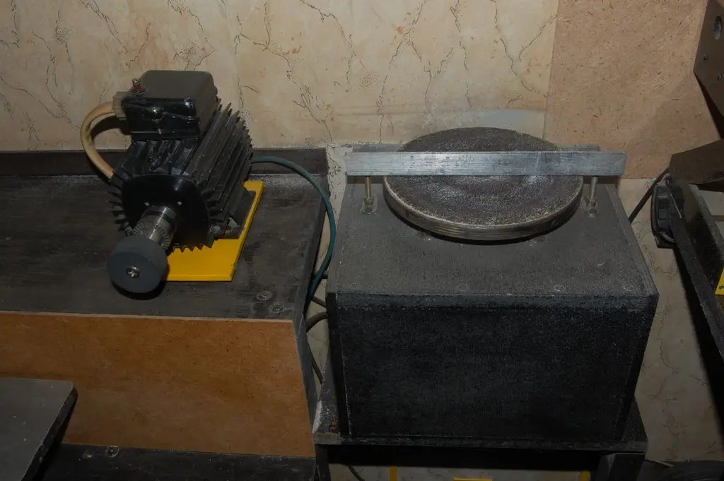

Ну и немного о самоделках. Немного, потому-что их немного.
Назначение можно не обЪяснять.
Разве что, предпоследняя - это для чистки жала паяльника во время работы (она установленна на ножку стола ершиком вверх и для снимка, я скинул клеммы и вытащил ее на стол).
Ну а на последнем фото - ящик. Это компрессор из компрессора-же от какого-то советского холодильника. Это для аэрографов. Обхожусь без рессивера. "Магистраль" (латунная трубка + шланг) проложена так, что во-первых в ней гаснут толчки, во-вторых, фреоновое масло "доплевывается" только до фильтра (обычный автомрбильный топливный фильтр), установленного выше и после выключения стекает обратно.

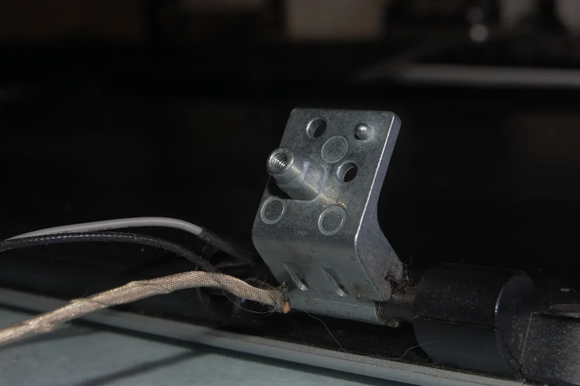

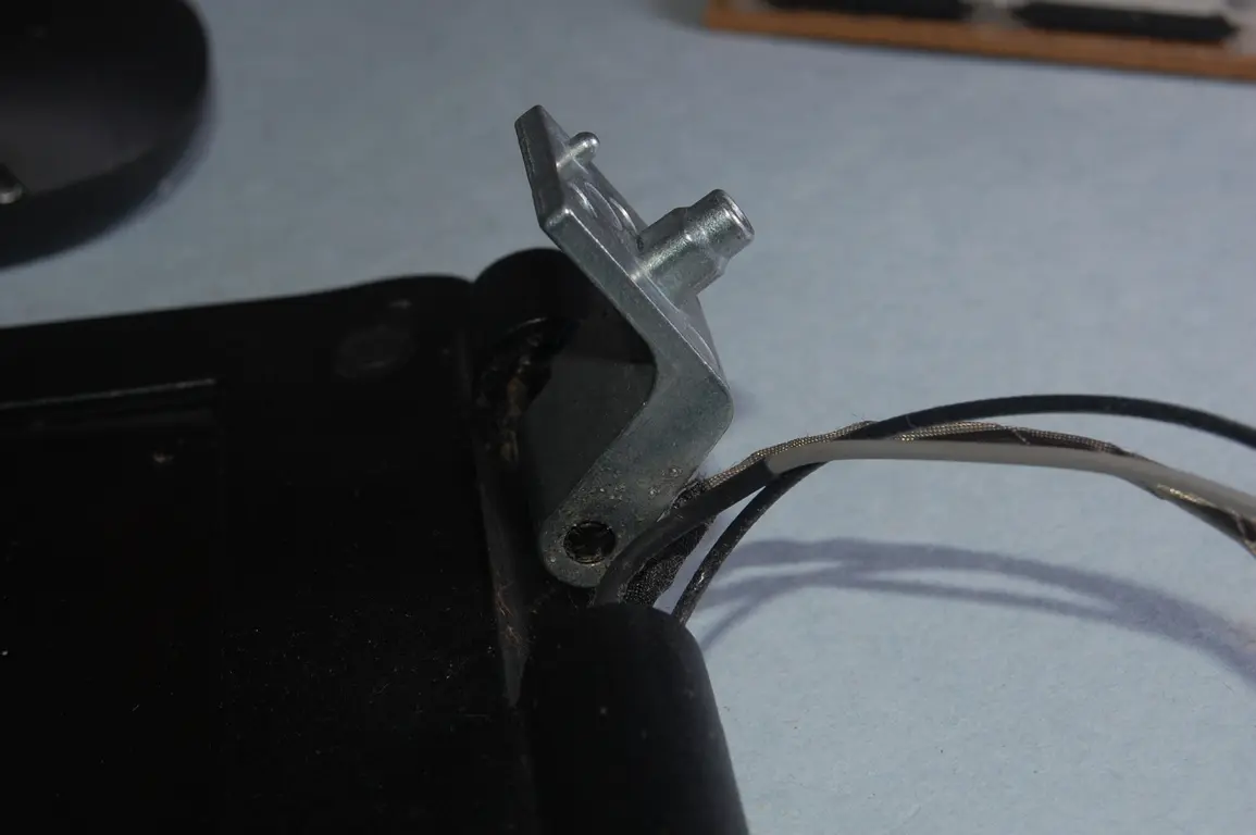

Уважаемые, хочу совет спросить.
Имеется вот такой шарнир (в 2 экз.):
Как многие догадались, это верняя часть ноутбука Тошиба (а кто мог еще подрбное сотворить, кроме Ошибы?). На этих "петлях" она крепится к нижней части.
Собственно проблема в том, что обе петли имеют люфт. По рабочему ходу порядко 0,5 мм. Бокового люфта нет. Люфт не технологический, а от длительного пользования.
Учитывая консольность конструкции, ясно, что верхняя часть будет болтаться как... (воздержусь от терминов).
Шарнир неразборный, необслуживаемый.
Как победить люфт? "Шубу" из фольги попытаться вставить или... Или что тут еще возможно?
Корпус шарнира... похоже силумин. Ось - сталь.
Может кто знает хитрости таких приколов.
