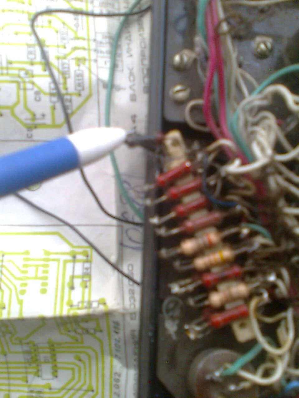

Привет всем. На тестере ц 4315 сгорели первые 2 сопротивления (на фото показаны ручкой) разделены пластмасовой шиной прочесть номиналы не удаётся как сильно обуглились,подскажите какие в них номиналы, и с откуда можно поставить взамен сгоревших.Заранее благодарен за ответы

Но неужели нельзя по схеме посмотреть?

Дело в том что у меня схемы на его нет

Наверное, просто не искали..
Тут.

Есть в Интернете, по крайней мере, три книжечки с более подробным описанием этого мультиметра:
Кузин В.М. - Переносные комбинированные приборы (1991)
Кузин В.М., Кузина О.В. - Ремонт комбинированных приборов. Справочник (1999)
Наухатько А.Г. - Справочник по комбинированным электроизмерительным приборам (1990)
СветLANa вне форума   Ответить с цитированием

До кучи для ленивого Санябаы...
Тип файла: rar book-C4311-54.rar (1.15 Мб, 826 просмотров)

Ремонтировал несколько тестеров. Там стоят резисторы особо точные, такие не достанете. Но выход всегда есть. Смотрите по схеме его номинал. Потом берете обычный резистор из 10-20 процентного ряда, чуть ниже по номиналу. Потом к нему добавляете параллельно другие резисторы на один два порядка меньше по номиналу. И так подбором доводите до нужного номинала. Для измерения составного резистора пользовался старым мостом МО-62. Но можно и тестером замерить, но точность Вашего тестера при этом может быть снижена.
Обычно резисторы горят при измерении напряжения сети 220 Вольт забыв переключить тестер из режима измерения тока в режим измерения напряжения.
Мне жаль парня стало, компенсировал ему отзыв. Ну научится еще...

Извините, ошибся, это для кондюков так, а для резисторов так будет при последовательном соединении.
