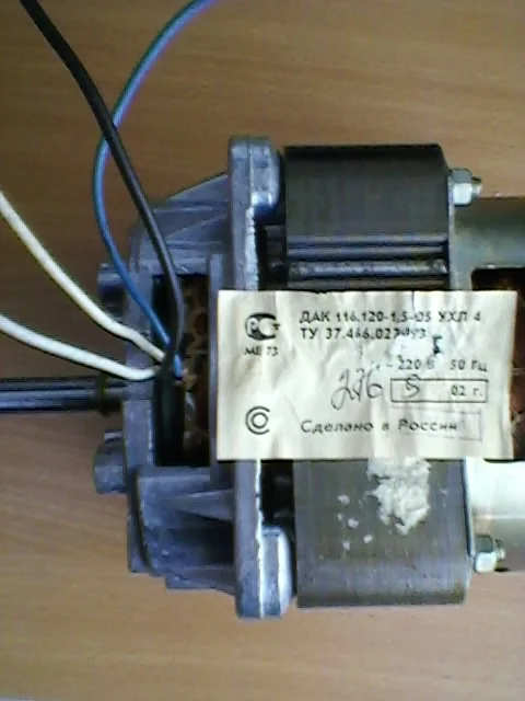

Маловато будет... А нагрузку как отключишь? Сцепление поставишь?
Короче - попробуй. И поищи ещё один аналогичный кондёр на 100 мкф - в паралели они дадут требуемые 300. |

Ещё один вопрос: есть двигло от стиральной машинки
малютка, так вот там четыре провода- 2 белых толстых, 1 чёрный толстый и 1 синий тонкий. Вопрос куда кондёр подключать? |

эдик222, звезда и треугольник, это для подключения трехфазных движков.
Питание 3 фазы, звезда - 380V, треугольник - 220V (но 3 фазы) ... Твой движок однофазный конденсаторный, белые провода, это рабочая обмотка, черный + синий конденсаторная. Конденсатор сдвигает фазу и получается двухфазный двигатель. В стиралке должен был остатся конденсатор, если нету, то для этого движка нужен кондер 8-10 мкФ 400-500В (бумажный) ... <ДАК>-116

По твоей ссылке
Цитата:
Кстати, трёхфазный движок в конденсаторном включении имеет мощность выше, чем тот же самый двигатель в однофазном исполнении, но требует конденсатора большей ёмкости. При перемотке я всё-таки стараюсь мотать их как трёхфазные. |

duc, ты прав извини, я считал по трехфазке (треугольник) однофазная сеть.
Я вспомнил, у него действительно 8 мкФ, щас исправлю ... Как это, трехфазный движок, включенный с кондером в однофазную сеть теряет 30% мощности ...
