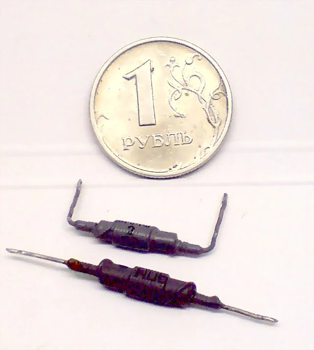

Испытывать можно ...
Но если уже сделаешь, то замучаешься Кроны покупать, лучше делать сразу ...
Проект мой такой, преобразователь, вместе с передатчиком будет размером
чуть длиннее спичечного коробка и будет втыкатся непосредственно в разъем
USB. Я понял что это штукак нужная, в Инете миллион Онлайн-радиостанций.
Тем более всю музыку, которая в компе в мобилу не запихнут, а так включил
и гуляй по хате ... Решил все таки использовать КТ315 или в крайнем случае
ГТ311. Вот проект преобразователя, но надо еще считать и пробовать >>>

Главное usb не пожечь, а то я чета своему мультиметру не верю в плане измерения силы тока.

Чем пожечь ??? Преобразователь потребляет 40 mA и то это наверное много !!!
Ладно будем думать дальше, представляешь, включился в Нетик и ковыряешься
в огороде ...
