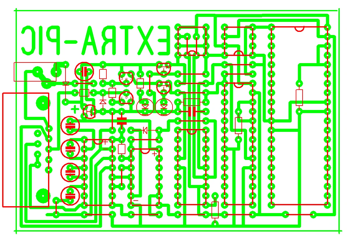

Нашел вот такую схемку. Подскажите, чем заменить в ней транзистор КТ345Б, нигде не могу его найти.

Собрал вот такую схемку EXTRA PIC работает прекрасно, печатную плату рисовал на тетрадном листе и потому несохранилась. Микросхему КР1533ЛА3 - лучше никакой другой незаменять, только этой серии подходят по своим скоростным характеристикам

Все эти схемы используют древний RS232, причем в режиме BitBang.
Для их работы нужен ПК с таким портом. USB адаптеры работать с этим программатором скорее всего не будут. |

Для того что бы построить программер с подключением к USB - нужен как минимум всё тот же программер для авиров(на пиках такого программера не нашёл).
Long Cat извини , но я забыл написать, что программер (пост№4)поключается к COM порту, и как видно по схеме гнездо с 9-ю контактами - ну никак не может быть USB |

А еще есть микросхема FT232, которая может выступать в роли USB программатора, микросхема CP2103, которая даже продается Мастер-Кит в распаянном виде (модуль BM8051)
Все эти микросхемы позволяют подключить контроллер к USB и залить прошивку. Нужна только программа на ПК, |

Модуль BM8051 у меня где-то лежит, здесь я пытался сделать из него программатор для AVR, ничего не получалось, в итоге купил готовый программатор Мастеркит BM9010, но похоже микроконтроллер у меня был не рабочий, с Atmega 8 он уменя нормально заработал. Еще есть USB кабель от телефона Samsung, слышал что их тоже можно приспособить
Frankistar, КР1533ЛА3 у нас в городе нигде не могу найти, есть только КР155ЛА3

Честно говоря я сам КР1533ЛА3 еле нашёл в магазине на заказ. Автор схемы рекомендовал 1533 из-за её скорости.Попробуй с этой может покатит, я все микрухи на панельки установил,в случае чего быстро заменить можно. Кабеля СОМ похоже так же не на моде. Инструкции по настройке управляющей программы нужны?
