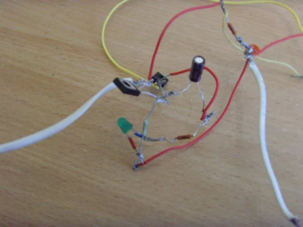

Здравствуйте! Я попытался собрать мультивибратор (на 1 странице), но, к сожалению, светодиоды постоянно светятся и не мигают. В чём может быть проблема?

Фотографию изделия можно посмотреть? Желательно покрупнее.

Вот фотографии. Я понимаю, что всё очень запутано, но это мои первый опыт.

Могу предположить что они все таки мигают, но с очень высокой частотой. Следует поэкспериментировать с емкостью кондеров.

Я бы посоветовал разобрать и спаять по новой, аккуратно размещая элементы, так, как на картинке. Схема абсолютно рабочая и при исправных деталях и безошибочном монтаже работает.
