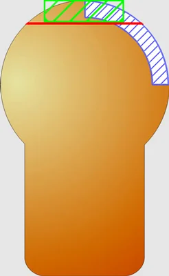

А зачем на ножке убран этот сегмент(синий)? сколько не присматривался к механизму-не понял...
Я хочу разрезать по красной линии и загнуть туда металлическую пластинку(зелёная)

Момент не высыхает до твердой консистенции и остается при застывании похожим на резину, да и прочность склеиванмя учитывая малую площадь склеивыемых поверхностей будет не достаточной.
Эпоксидку купить можно в автомагазине.

Ну, собственно, я занялся ювелирной работой... получилось ну не то, что бы хорошо, но приемлимо...
Вот только у меня не совсем плотно прилегает эта штука к замку... в некоторых местах зазорчики по 0.1-0.3мм удастся ли склеить эпоксидкой в этом случае?

Клей эпоксидкой смело, она зальет зазоры.

Нашёл в закромах эпоксидку....
Вопросы:
1) Сколько она хранится??? Может истёк срок годности?
2) Какое соотношение эпоксидки и затвердителя нужно???
3) Как ей клеить?? Смешать 2 компонента и просто, как клеем, намазать и зафиксировать в тисках??

Да, смешать 2 компонента и клеить как клеем.
Только тщательно перемешай, насчет пропорций там нет на упаковке?
А то когда я делал то там отвердитель и смола были в разных флакончиках и одного приходилось больше чем второго.

Хранится она долго, но только смола, отвердитель как повезет , если у тебя она времен СССР ну или где-то близко, то 10 частей смолы к 2 частям отвердителя, но отвердителя и больше можно. Когда смешивать будешь, можно заметить, что смесь нагревается, это нормально. А вот если более новая, тут и 2 к 1 может быть

Попробую... А она не токсична? Можно дОма клеить?
Кстати, первая кровь... не такой уж он и крепкий оказался...
Нужен корпус...
