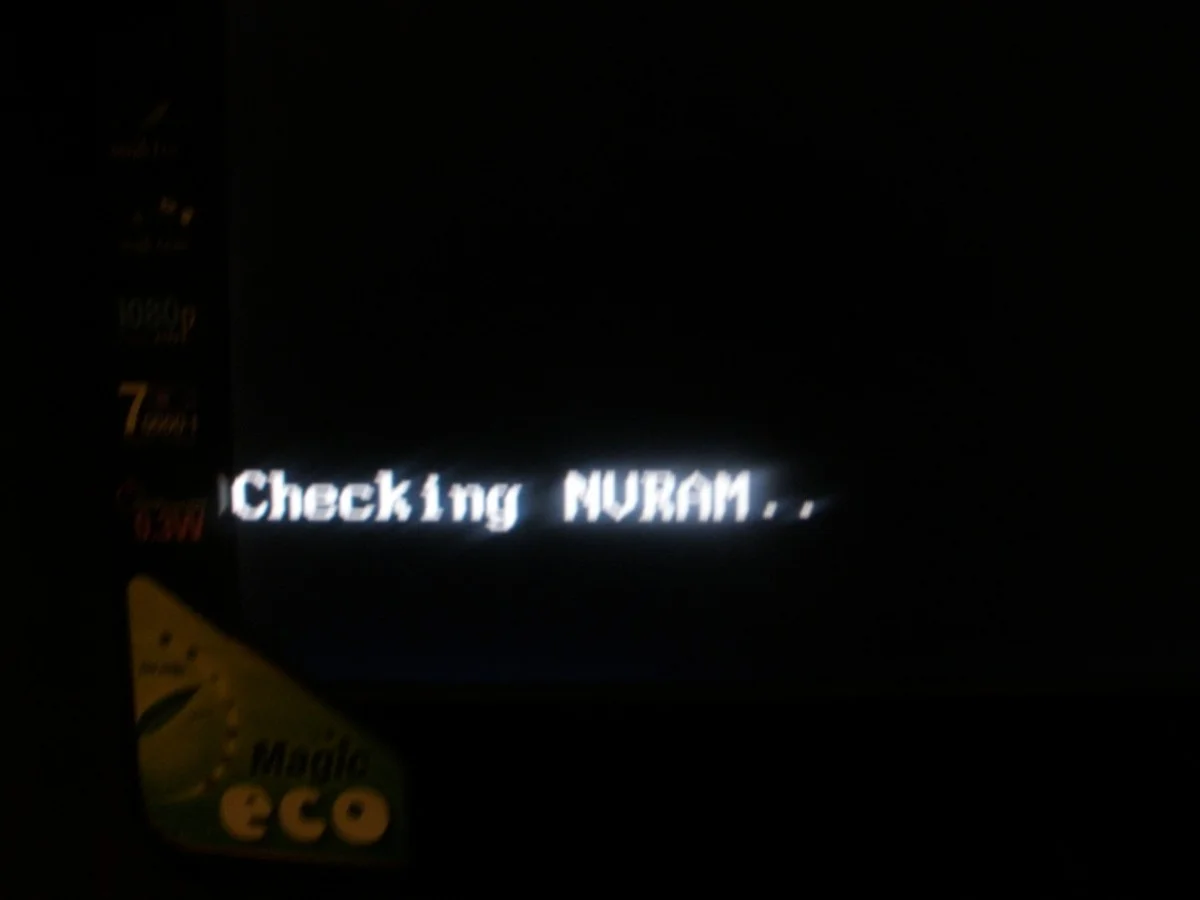

Сбой загрузки после запуска игры

Попробуйте передёрнуть шлейф и кабель питания флопика. При выключенном ком-ре, естественно. Если флопа нет, отключите его в BIOS.

спасибо большое!!! Но вот стоит запустить игру, то минут через 2-3 компьютер зависает(также гаснет монитор но системник работает, нажимаю reset, но компьютер не перезагружается) приходится его выключать.
Графический процессор 54 °C (129 °F) Окружение ГП 42 °C (108 °F) жесткий диск 41 °C (106 °F) |

Скинуть BIOS на дефолт и затем загрузить оптимальную конфигурацию не пробовали? Заменить батарейку?

все сделал, скинул BIOS на дефолт, заменил батарейку.одного понять не могу, простые игры компьютер нормально грузит, ничего не зависает, но стоит загрузить World of Warkraft компьютер сек через 30 зависает, resetom компьютер не возможно перезагрузить. приходится его выключать кнопочкой Power. Может быть его отнести в сервис да пускай его проверят?

сброс БИОС помог.
