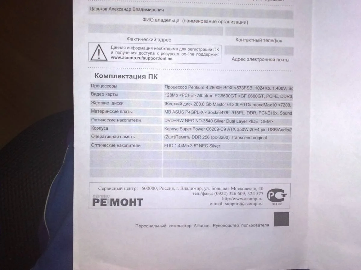

Системные требования на фото.
День назад играл в игру(не каких лагов нечего), и она что-то то очень сильно залагала, я решил перезагрузить компьютер и тут началось...
загрузка ОС длиться около 2-3 минут( полоска загрузки windows бегает много раз)
когда всё загружается, всё сильно лагает(раньше такого не было)
я сделал дефрагментацию диска, почистил реестр и сделал очистку с помощью программы Piriform CCleaner.
нечего не помогло, тока что решил проверить на вирусы, так долго проверялось и всё лагало, что не дождался и решил написать сюда.
помогите пожалуйста, очень прошу.
